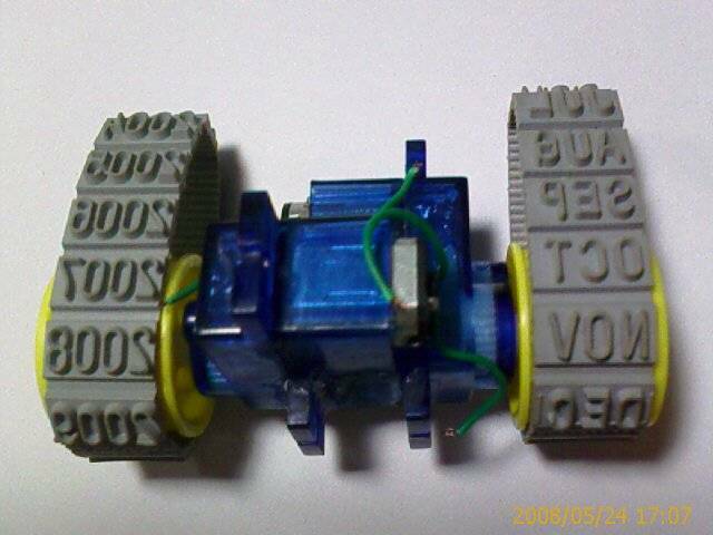

目前我抵小山貓已經完成動力系統了
還差鏟土系統+電裝未完成
順便在這請教一些前輩= =
我低電裝比較弱
目前我是先構想拆2組微型遙控車的電裝來獨立控制4個馬達
不知道大大們有更好的方案嗎^^
以下是我已經完成的部分...

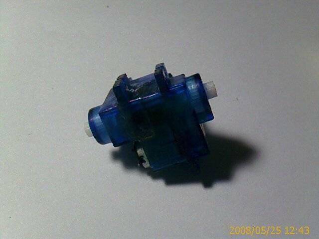

動力系統我是利用2個8克伺服器挖除電路部份再垂直黏合
留下馬達與減速齒輪
機身是用銅板利用手工加工出來的(銅板是在我公司A的>"<)

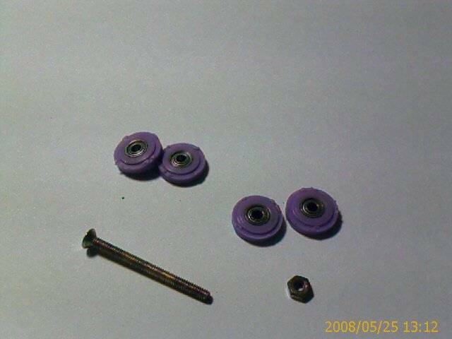

後輪部分是利用軌道車輪挖出中心在黏合軌道車導輪+伺服器拉桿臂
前輪是用軌道車導輪4個合併起來
(舊輪胎看起來有點髒= =)
組裝起來之後
我的屢帶是用日付印(日期章書局賣的)做的構有創意吧^^
