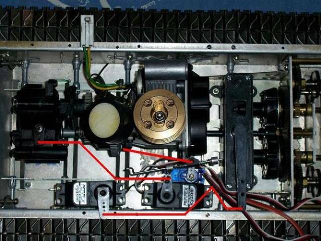

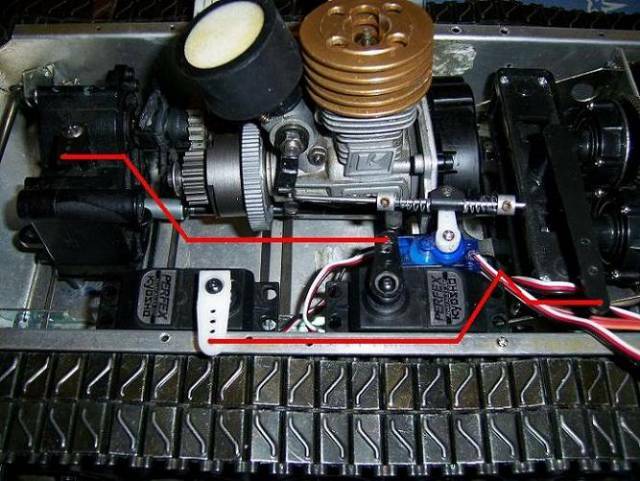

蓝色的小舵机控制油门,紧贴着的舵机控制前进/倒退挡,带白色输出臂的控制转向(双离合)

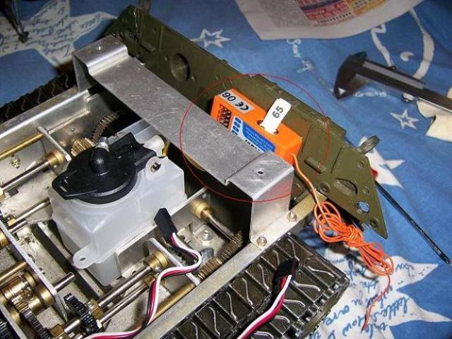

接收机直接贴在后挡板上,天线将穿孔拉出根钢制天线

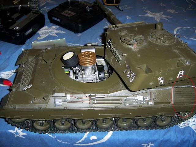

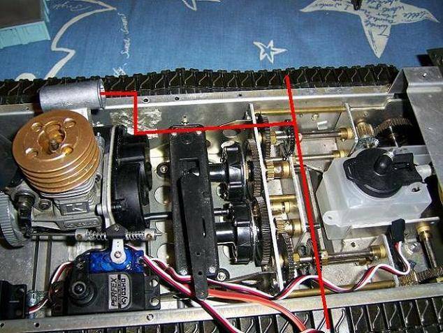

排烟通路的位置,将利用真坦克的排气窗位置排烟,这样更仿真,第二张图为排气窗的位置,到时候还得开缝

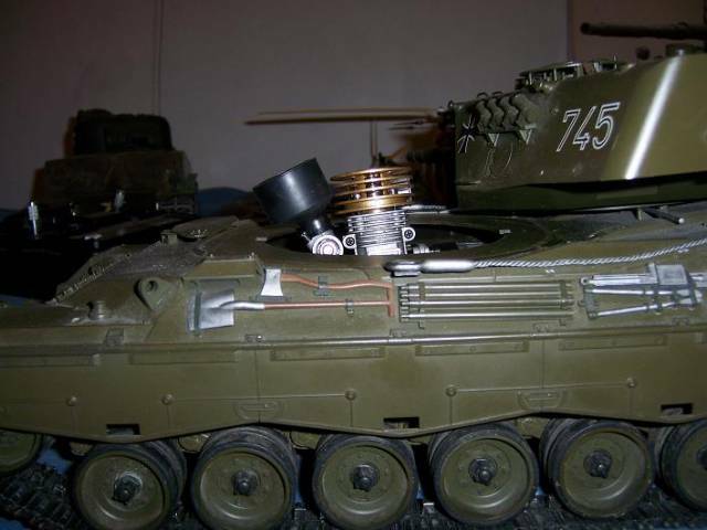

发动机露出的部分,可以看到高度上没有碰到炮塔的顶部
