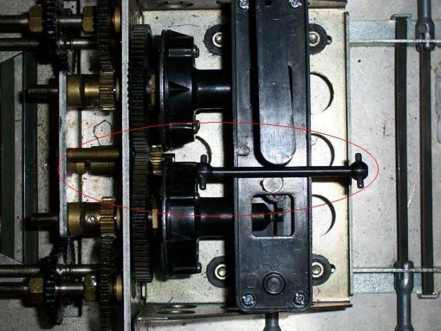

在保持原有结构改动最小的情况下,改成油动且带倒挡,第一部改动波箱,红圈为待改动部分
上一篇:我的T牌坦克

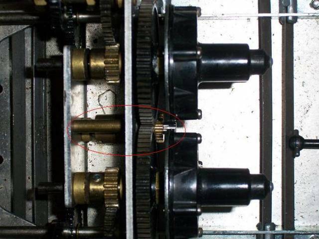

 樓主| 發表於 2008年5月18日 01:34 PM | 顯示全部樓層
将与马达连接的驱动轴抽出来,将轴泡到热水中,由于铜和钢的导热差异,很容易将轴头敲出一部分来
 樓主| 發表於 2008年5月18日 01:35 PM | 顯示全部樓層
将原来与马达连接的铜头做为一个固定块使用,防止轴脱落,同时有能使用原来的轴套,物尽其用吧

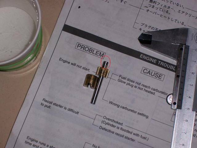

 樓主| 發表於 2008年5月18日 01:36 PM | 顯示全部樓層
敲出的轴头,是为了加装一个DOG骨杯,或是带万向节头的DOG骨,通过DOG骨与后级的倒挡连接。因此得在离合座中间穿个孔,以使DOG骨能穿过。

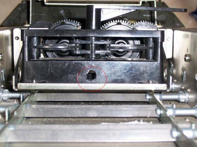

 樓主| 發表於 2008年5月18日 01:38 PM | 顯示全部樓層
红圈处是离合座穿孔后的效果
