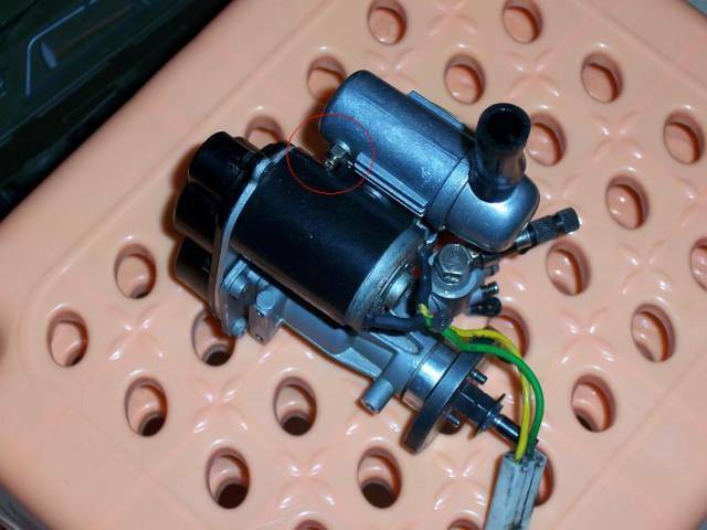

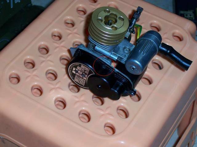

田宫的电启动,跟偶的京商老12级还比较配,就缺颗螺钉上不了,不影响使用,不过可能排气的想办法改一下

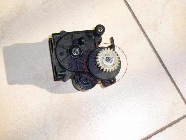

辛苦敲出的轴头终于安上了DOG骨杯(也是从京商车上拆下来的)

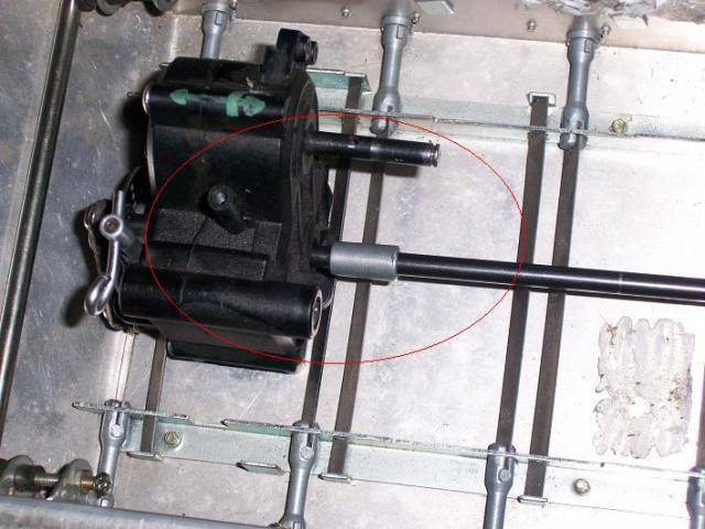

连接的细节,轴和铝制连接套都是从偶那辆老京商车拆下来的

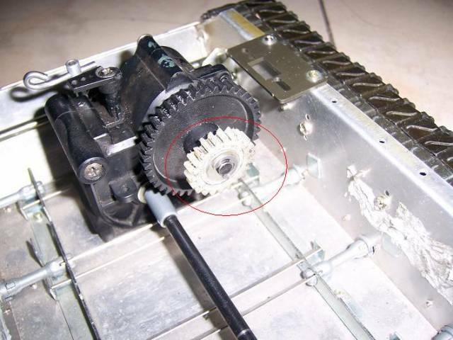

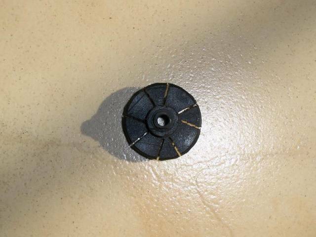

rcfans的三藏版主赠送的齿轮,安在了老京商的大齿上,加工方法还是靠火
偶准备把大齿改成一个风扇,这个位置对着发动机散热应该是比较理想的

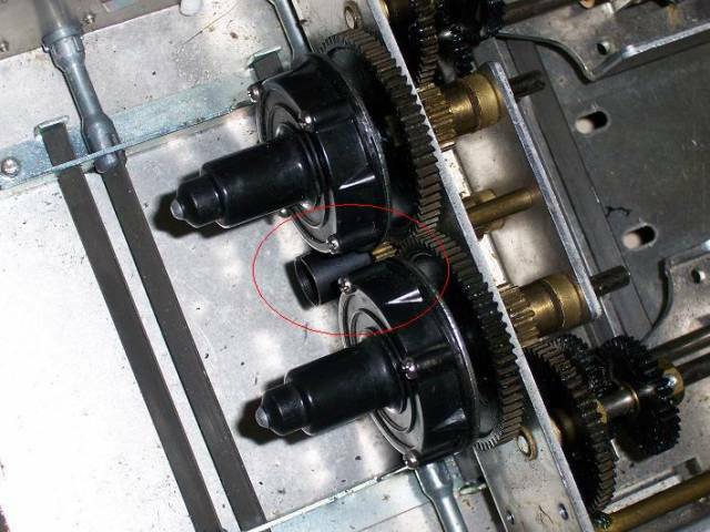

今天有空弄了一下风冷,老规矩,红圈内是待改部分

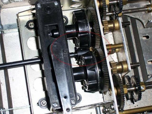

 樓主| 發表於 2008年5月18日 04:54 PM | 顯示全部樓層
用锯子弄成这样,嘻嘻,手糙点
