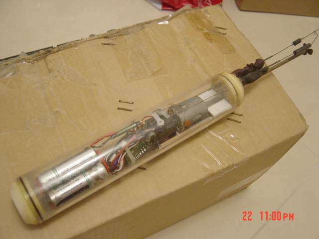

樓主: jinroh
請問各位1/144 的潛艇轉動軸及推杆部份如何做防水???
發表於 2008年4月22日 08:41 PM | 顯示全部樓層
原帖由 jinroh 於 2008年4月22日 12:33 AM 發表
這是我第一隻diy潛.........type-XXI 1/144 軸管入面有兩顆O-wing 套住船軸, 行得很慢但三年無需注雪油, 不過我附近的船池很小及有兩個噴水池,所以有小小入水......但近年來船殼損壞已無興趣再換殼, 想整過另一隻... ...
哇!大大的作品很優捏!!
原來您就素這艘潛艇的主人家
偶記得你也有改 1/200的拉法葉級吧!!
偶當初要改偶的拉法葉級時
很努力的看你的照片  偷學到不少捏!!
謝謝你!!
 樓主| 發表於 2008年4月22日 09:42 PM | 顯示全部樓層
不是嗎??你開玩笑好了, 我的1/200 andrew jason 絕對是一隻失敗品來, 它是我完成type-XXI之整的, 但入水勁嚴重, 唯一是強力磁石可再用回!!!
發表於 2008年4月22日 09:49 PM | 顯示全部樓層
原帖由 jinroh 於 2008年4月22日 09:42 PM 發表
過謙了!! 當初偶對這豬拉法葉的改法摸不著頭緒 由其是 舵面連動的
問題 尾段空間粉小 想不出方法來
看到師兄的作品後 才豁然開朗
而且 師兄的迷你WTC 更是令偶印象深刻
請問這壓克力管的尺寸是多少的??
 樓主| 發表於 2008年4月22日 10:27 PM | 顯示全部樓層
應該是22.2cmX3.9cm連塞, 現在不知還可不可以動 haha
