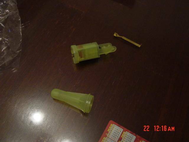

用長條氣球來改我也用過, 不過過了三四個月氣球裂了, 可能水池太重漂白水......
水中摩打是否這個呢??
多謝赐教....
發表於 2008年4月22日 12:02 AM | 顯示全部樓層
就素這個馬達!!
那偶比較幸運 偶玩一年多了 汽球還速沒問題捏!
素不素你汽球 太緊了??要鬆一點才不會彈性疲乏

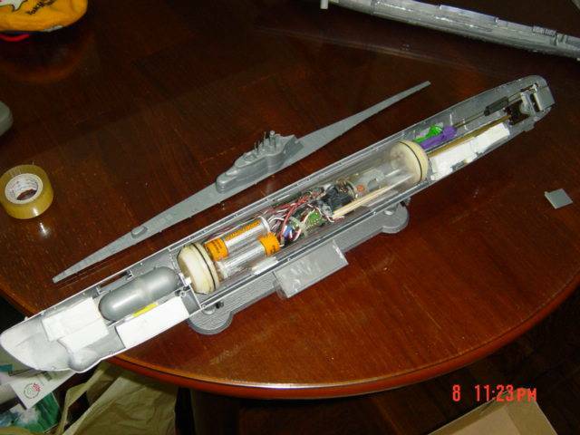

這是我第一隻diy潛.........type-XXI 1/144 軸管入面有兩顆O-wing 套住船軸, 行得很慢但三年無需注雪油, 不過我附近的船池很小及有兩個噴水池,所以有小小入水......但近年來船殼損壞已無興趣再換殼, 想整過另一隻.....type-212
