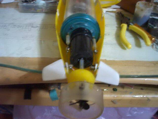

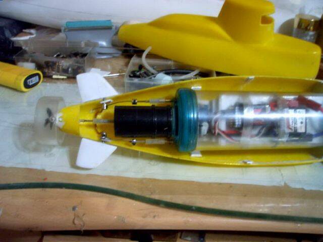

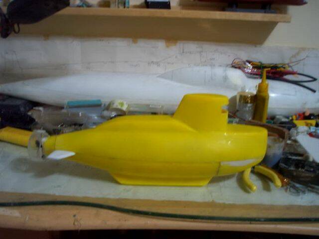

續貼這兩天的成果
船軸船槳升降舵 方向舵 拉桿 都完成了
就快完成了
這禮拜應該可以下水了

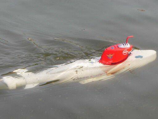

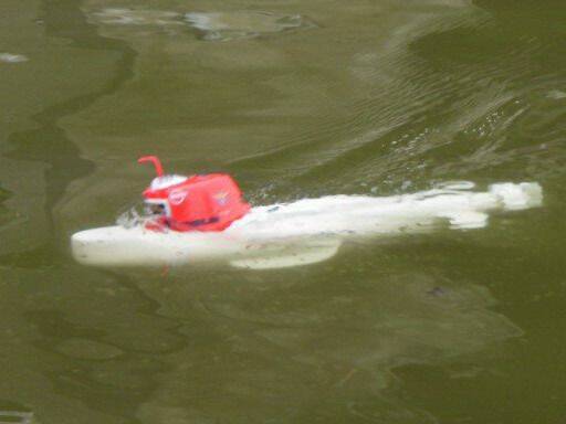

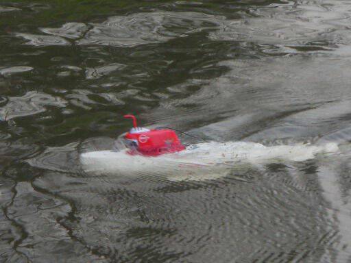

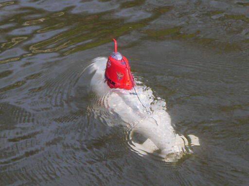

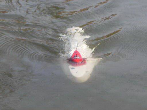

終於確定上色仕樣 .................紅頭小白
改來改去的 始終對於這艘的操控粉不滿意
又是抬頭 又是翹尾 真速氣鼠倫了
唉...........算了 算了 就這樣吧........
今天的航行照片
拍了一堆 選來選去就只有這幾張可以看
一手操船 一手攝影 難度真的超高的
