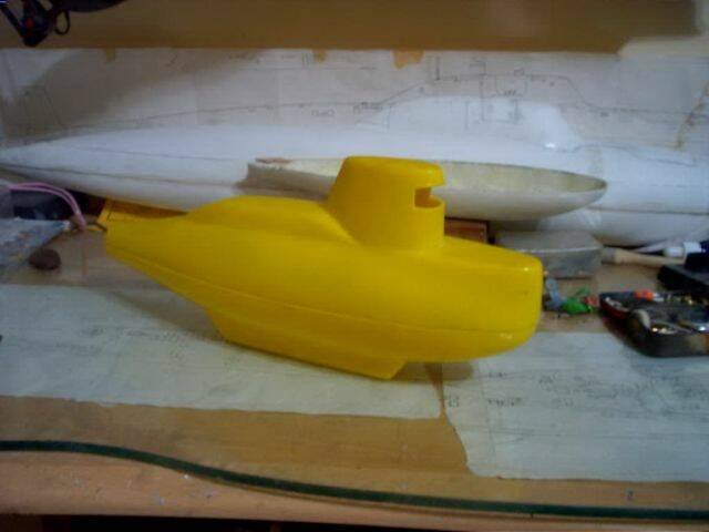

自從我的Alfa原型完成後 一直想要給他翻模
但是沒有經驗 很怕失敗而毀了原型
所以先做個小傢伙試試看
原型用圓柱型保麗龍切銷打磨  再玻纖批覆 再打磨修整
對半切開來 就可以做母模了
不過 我的顧慮又來了 塗PVA真的成功脫模嗎??
想著想著 於是又尾爛了.....
直到前天茱莉亞葛葛  來寒舍坐坐
順道向他請益 關於做模的技巧  他毫不保留的 傾禳相授
令我受益匪淺 進而信心大增
打鐵要熱 憑著這股熱情 用力的搞下去
當天晚上 原型就給他噴了三層的PVA
隔天想想光是PVA好像不保險 再給他塗了N層的脫模臘
雖然朱麗亞葛葛說這樣PVA會脫皮 不過偶粉小心的給他推推
PVA只破一點點
接下來原型直接用白膠黏在玻璃上 玻璃四周在塗上脫模臘
調合EPOXY 先塗一層在原型上
等膠水要乾不乾的時候 剪裁斷股毯 (朱麗亞葛葛說要用表面毯才是 偶粉懶)  分段再鋪上原型 再刷上EPOXY
等這層膠水要乾不乾的時候
依原型的曲線剪裁斷股毯 再鋪上原型的四周 強化母模的平面
就這樣 花了我一天的時間
早上起來 懷著忐忑不安又帶點興奮的心情 拔模
首先用鏟刀 輕鬆的將模具從 玻璃上鏟起來
再來要拔原型時 心中涼了一半
A害 為何拔不出來!! 用力的扳模具 先從邊緣 扒開一小縫
發狠了 用尖嘴鉗 來拉了
這時候 "啵"的一聲 耶!!成功脫模了!!
但是原型也毀了!!
檢查一下原型 PVA脫了一些些皮  這大概是脫模臘有發揮功能了
而母模有兩顆小凹陷 這大概是 刷膠水時沒有將空氣擠出來
所以第一層還是要天朱麗亞葛格的話 要用表面毯比較服貼
總之 這次做母模 偶覺得算是成功了
這樣將來ALFA要做母模我就比較有信心了
噴了這麼多的口水 拍了幾張照片 大家看看
最後一張 模具上套上帆罩
將來小傢伙大概就素這樣
