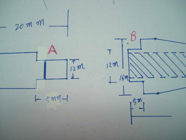

要塞入壓克力的部份,又要車ㄧ道溝,只有5mm長好像不夠,延長到10MM長,OK嗎?又軸心的孔徑要挖多大呀?

不~不~不~
我所謂的5mm不是那條溝的長度是5mm
而是在要塞入壓克力管的部份前後段各10mm,也就是在要塞進去的一半車一條溝
再補圖1張,就是紅筆寫A跟B的部份
軸心請挖2mm

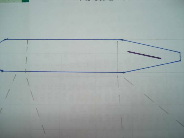

對了,請在尾端(如第2張照片)部份,再開4條溝,長度20mm,深度3mm,但以彈尾往彈頭方向看過去,必須逆時針方向15度,主要防止彈體射出時會"自轉"

如果是這樣, 你的圖就誤導了.
圖面上的意思是前後段捅入的長度各為 5mm. 而不是 10mm.
四周的單位應該都是 mm, 而非 m (差了 1000 倍).
如果要加上你說的溝槽, 那個部分就必須再拿去給铣床加工, 不能用車的.
需要四軸加工.

阿~~偶樹豬頭 儘然"筆誤"那麼嚴重
上面的單位都是mm的啦
