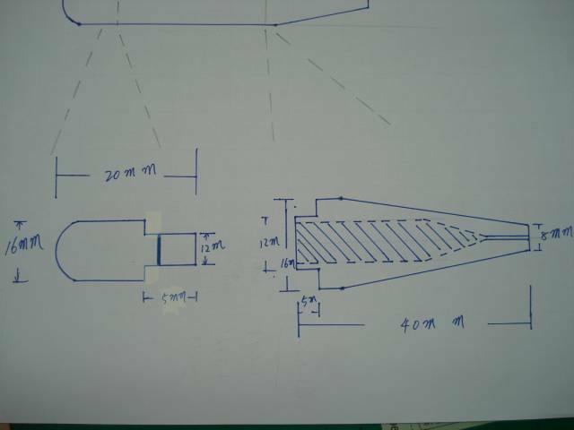

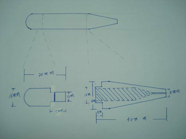

恩~~~想半天,不會用電腦畫,偶用手畫再翻拍,說明如下
1.全長約120mm
2.分為前.中.後三段
3.前段彈頭外徑16mm,長度20mm,末端5mm的地方為能塞進中段壓克力管(內徑為12mm)內所以縮小為12mm,並在中段車一條1mm寬深的溝,以便放O環
4.中段壓克力管....省略
5.末端如圖示,一樣靠近彈身部份為12mm,中間要車一條溝以便放O環,再以圓錐體方式往後車,但是內部中心為放馬達及軸心必須把斜線部份"挖空"
看不懂的話不~~~~不要罵偶

材料可以用"阿魯密"嗎?
 樓主| 發表於 2008年4月7日 02:09 PM | 顯示全部樓層
回復 14# 的帖子
應該OK吧!
照這樣看,中間那段除了控制元件.馬達.電池外,其餘空間的浮力應該.....OK吧??
有沒有那位專家能計算一下嗎??epg800葛葛別再躲了,這件事就交給你啦!!!
ps:現在原物料那麼貴,用"阿魯密"划算嗎??

發表於 2008年4月7日 02:50 PM | 顯示全部樓層
如果全部用鋁, 質量約為 32g.
如果只有頭尾用鋁, 中段用塑膠管, 質量約為 23g.
如果全部都用塑料, 質量約為 12g.
中空處體積約為 6950 立方毫米.
