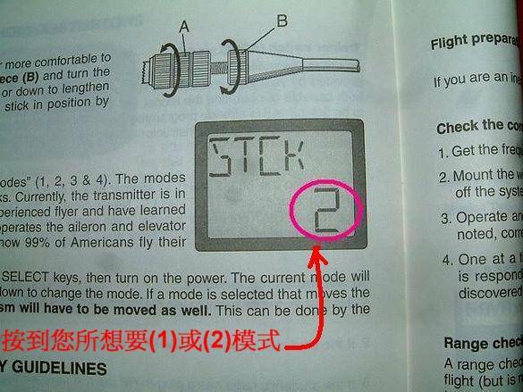

這2個手.我同時都有在飛喔.....直昇機(美國手)...飛機(日本手).....
其實遙控器改(手)非常簡單.只要拆下3個零件就好了.... 之後再把遙控器內模式改成您所想要的(1)或(2)模式.就完成了.... 動一動您的巧手.不要怕改遙控器非常簡單喔.......
如圖   1(彈簧)和2(中立點片)的零件
如圖  3油門(壓板片)的零件
如圖
