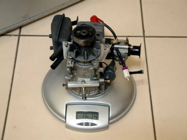

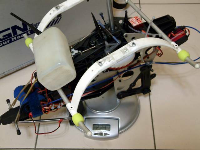

今天飛完做檢查
順便秤秤重量
1674 g  引擎、排氣管、固定螺絲、風散、離合器
2241 g  機體、伺服機、接收、陀螺、1500電池

 樓主| 發表於 2008年4月4日 01:00 AM | 顯示全部樓層
原帖由 cary 於 2008年4月3日 10:37 PM 發表
老大,建議您整隻直昇機裝完整後,用10kg左右的磅秤秤一下.
汽油引擎單體就比木精引擎重1公斤,您的總重竟然與一般91級的大龍
重量相去不遠,小弟對於您輕量化的功夫,實在佩服!
一顆91 SZ-H PH引擎約640加上引擎座、排氣管也要950克,
上圖引擎、排氣管、固定裝置、風扇離合器總重1674克,
若扣掉風扇離合器總約120克剩1554克也只比950克多604克!!!
近5.4公斤減掉600克差不多是標準重量的4.8公斤,
也還比許多會減重高手重兩、三百克 (桃園阿彬減的相當輕)

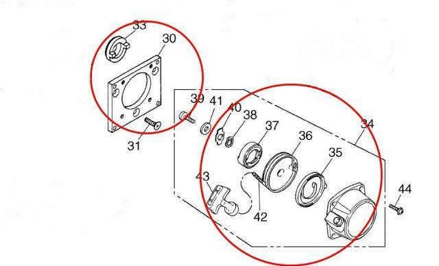

我是偷在引擎固定方式,有興趣大家研究、研究
註:最底下圖示配件拆掉可減兩百多克(30+31減90克)
