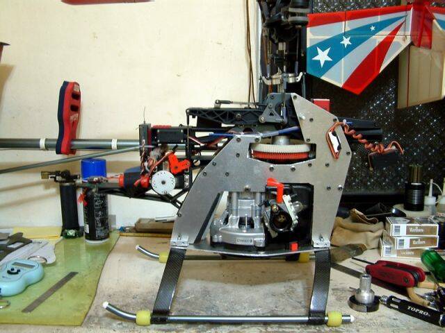

訂了許久引擎終於到手
尺寸有點差異
試裝一下在做修改

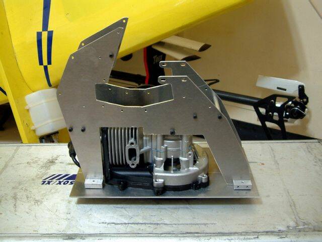

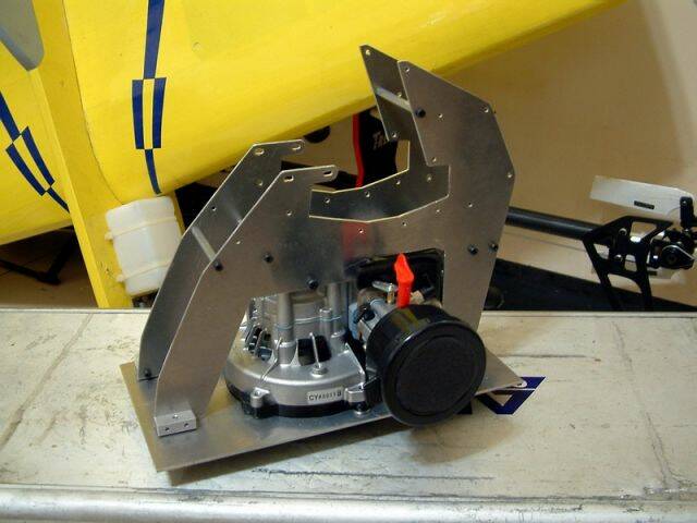

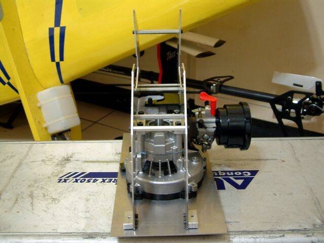

 樓主| 發表於 2009年2月15日 02:35 AM | 顯示全部樓層
只剩離合器座還沒做好

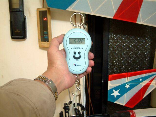

暫時組合秤了一下重量
不連槳及240CC油料重約5.035公斤
齒比還是7.58 打算用680的槳來試飛
因為最大馬力引擎轉速在14000
換算下來主旋翼轉速可達1846轉
試試看吧

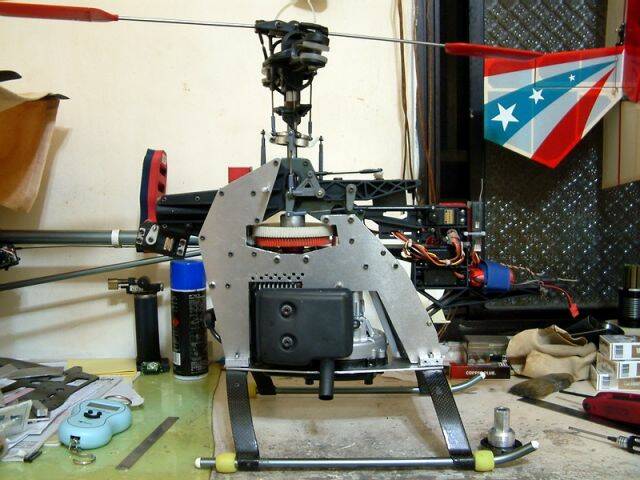

 樓主| 發表於 2009年2月17日 10:20 PM | 顯示全部樓層
開始磨怠、慢速
大概要磨3公升
預估一個禮拜才後開始停旋磨
R90GⅡ
引擎:CY26RC
齒比:7.583
主槳:GP4 680
重量:5420g(不包含 240CC 油料)
