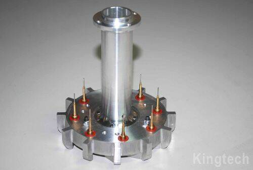

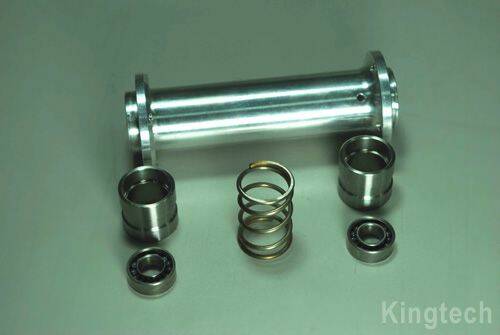

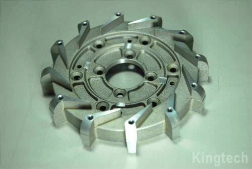

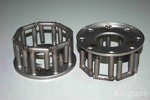

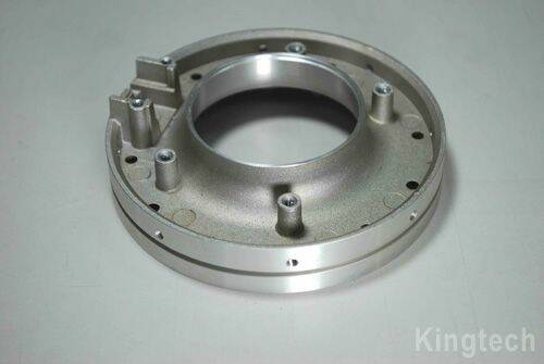

 樓主| 發表於 2009年2月13日 02:20 AM | 顯示全部樓層
全新開發台灣製 Kingtech K-80E噴射引擎細部照片在此與大大們分享,其革新的設計理念與精密的製作讓台灣贏得國外飛友們的掌聲,也讓台灣晉升為世界少數RC噴射引擎完全自行設計製造的國家之一。
http://www.kingtech-jet.com/
努力讓世界看見台灣
