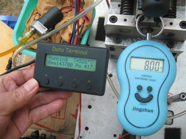

                        Kingtech團隊一直努力不懈的積極研發中,目前引擎在溫度、與轉速不變的情況下下,將Kingtech k-70﹝7公斤推力﹞提高昇級至8公斤推力,所以也順勢將引擎更名為Kingtech K-80E。
