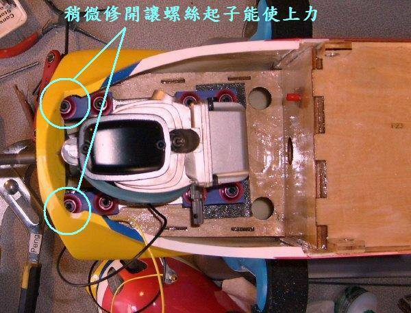

今天把引擎裝上. 據徽葛格說, 引擎拉力線已作好, 照切削角度裝就對了.  所以沒測機身線與引擎座夾角, 直接下去給他用. 試飛時若偏一邊再罵他不遲.
前面提過引擎座前兩顆固定螺絲被擋住, 螺絲起子會使不上力, 必須修出約2-3mm.

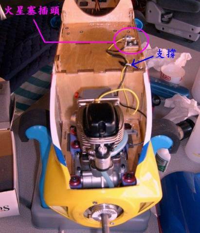

由於引擎是倒裝, 下巴大又深, 啟動時火星塞點火套頭不方便伸進去, 我決定裝延伸至後面的點火線.

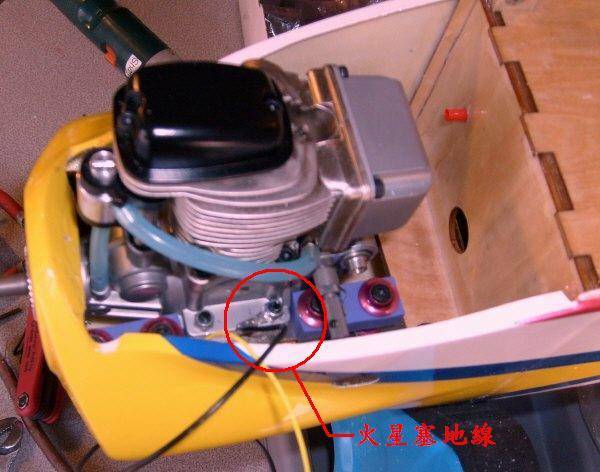

別忙鎖上引擎, 三件事要先做好:
1. 鎖上鼻環
2. 挖出機頭側面油針出口
3. 火星塞點火線的地線鎖在引擎座上
都弄好後把引擎鎖上. 再來把火星塞點火插座固定在引擎艙後. 這種電線是耐熱的鐵弗龍絕緣線, 記得不要拉太緊, 引擎振動時要能自由晃動. 中間必須有支撐, 不然插座的接頭會扯斷.
標出火星塞點火插座位置, 下巴相對應位置開口就可以了.

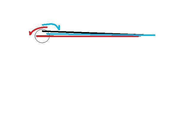

我不喜歡傳統的Y型昇降舵推桿, 動作時兩側差動在+-2度左右. 您是否拉昇時老甩一邊, 調了拉力線, 昇降舵動角, 換了數位伺服機等還是一樣? 把昇降舵推桿換掉吧!
突發奇想...因為用推拉會有伺服器擺臂與拉桿成60~150度角的關係影響兩片升降的角度...如果把伺服機躺下來...就在一直線了不是嗎?? 001.jpg
