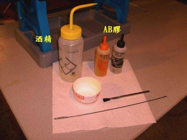

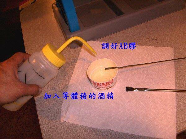

防油處理, 一般有種三種方法:

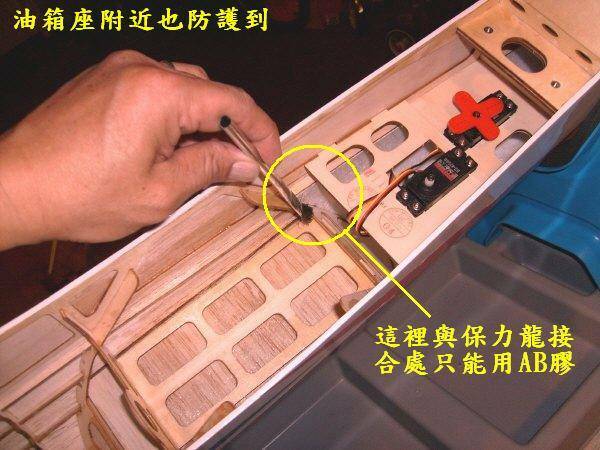

1. 防油漆, 但有機溶劑例如香蕉水會吃保力龍, 機身結構若有保力龍, 不建議使用
2. 環氧樹脂(Epoxy俗稱AB膠)用酒精稀釋
3. 改電機 ..... (我是來亂的.....)

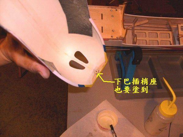

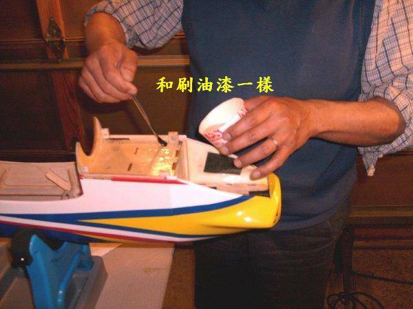

我用的是15分鐘AB膠, 以藥用酒精稀釋為兩倍體積, 再用油漆刷刷在需要防油的區域. 稀釋後的AB膠約一小時才會硬化, 所以不用趕, 每個角落確實塗到.

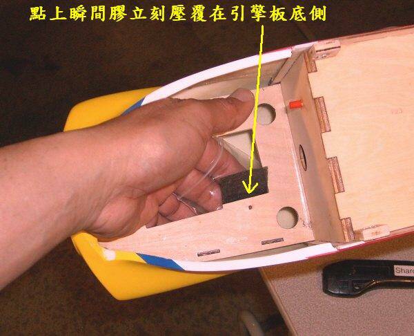

在防油處理前先把引擎板用碳纖維補強, 才能耐久. 我是用小塑膠袋套在手指去壓, 確定有黏平整.

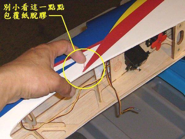

前面提過機身包覆紙有多處脫膠, 千萬不要去撕. 今天順手一拉居然把機身右邊粉紅色膜扯下來, 有夠誇張, 比我用了廿多年的Top Flight Monokote差太多了.
