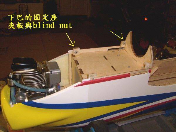

下巴固定座以厚夾板製作, 背面有blind nut (這小東東台灣叫蝦米?)

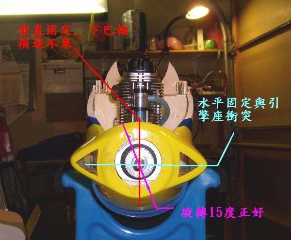

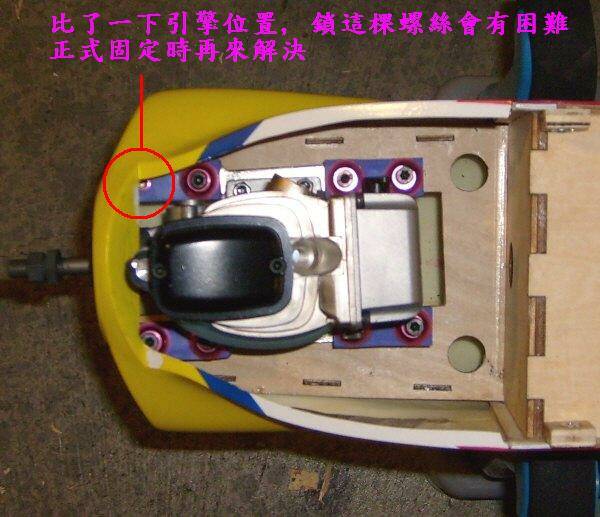

引擎環(nose ring鼻環)是必要裝備, 浮動式引擎座的拉力線會晃動, 加鼻環可確保拉力線不會跑掉
YS-110曲軸不長, 裝鼻環費些功夫, 決定轉15度, 避開引擎座與下巴的插梢. 機頭可受力的部份不多, 必須加夾板補強
[ 本帖最後由 lspeng 於 2008年3月2日 12:44 AM 編輯 ]
注意多加的夾板補強. 開口很大, 固定螺絲幾乎吃不到力
