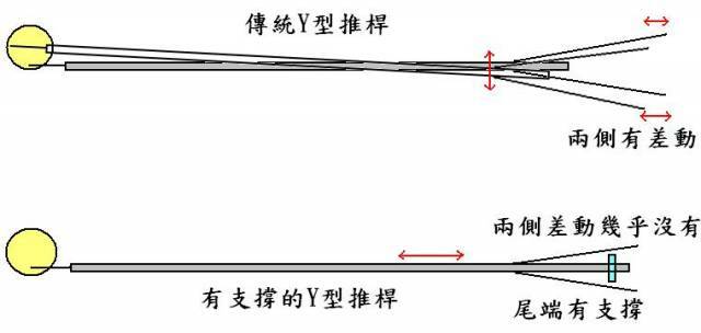

我不喜歡傳統的Y型昇降舵推桿, 動作時兩側差動在+-2度左右. 您是否拉昇時老甩一邊, 調了拉力線, 昇降舵動角, 換了數位伺服機等還是一樣? 把昇降舵推桿換掉吧!
兩個選項:
1. MK的滾珠軸承一推二, 高檔貨要不少摳摳
2. 自製推桿尾端支撐, 使橫向擺動最小化
為了不嚇走想入門pattern的人, 除非必要我不打算用頂級設備, 所以就自製囉, 省錢又有成就感

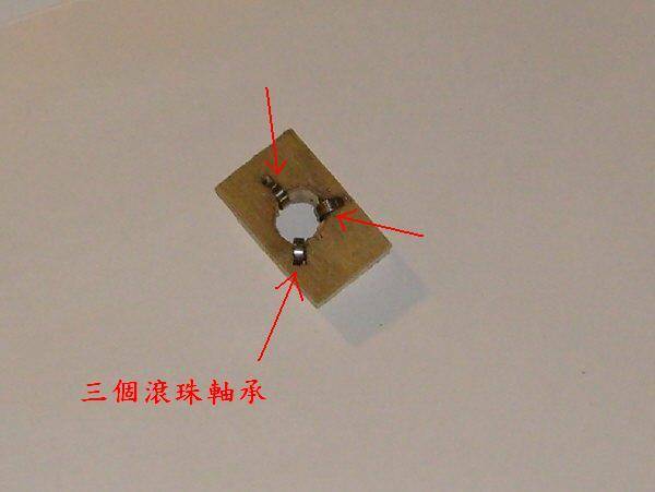

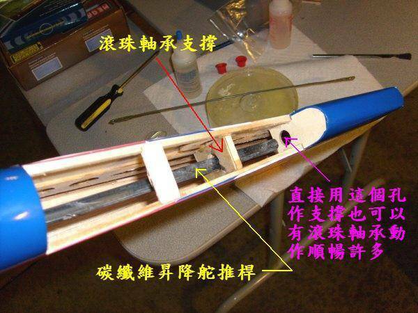

在飛行場撿了幾個摔壞的電機馬達齒輪組, 把滾珠軸承拆下, GWS的Pico Stick系列的馬達齒輪組最合用. 用膠管串好,  三個固定在夾板座, 中央孔是碳纖維管直徑.
把碳纖維推桿長度位置先定好, 裝飛操系統再回來弄
支撐板在預定推桿出口後方約五公分位置
支撐板在預定推桿出口後方約五公分位置
推桿組合, 先用膠帶定位, 點上瞬間膠再纏緊, 最後再用熱縮套管包紮起來

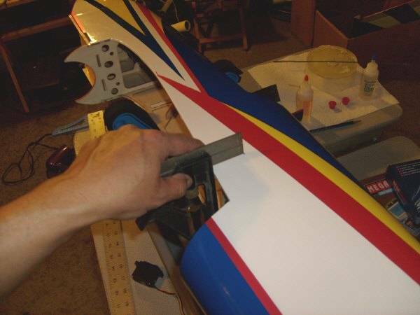

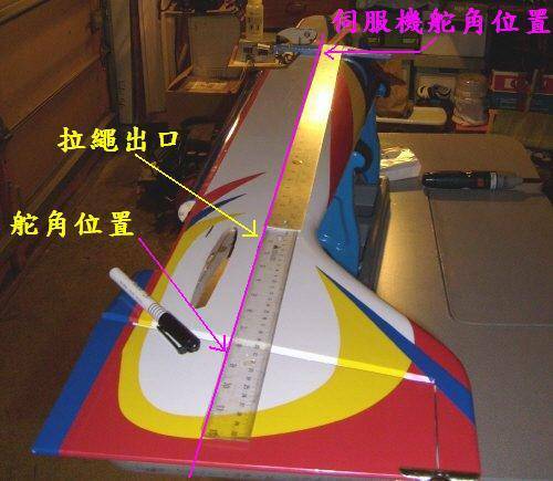

方向舵是拉-拉(pull-pull)方式操控, 拉繩必須是直線無障礙
以下是方向舵舵角位置標定程序. 今天收工, 明天再繼續
[ 本帖最後由 lspeng 於 2008年3月1日 11:34 AM 編輯 ]
伺服機放定位, 量測舵角的高度位置
伺服機放定位, 量測舵角的高度位置
同樣位置在機身外作記號
同樣位置在機身外作記號
直線通過預留的拉繩出口, 標出方向舵角片位置
