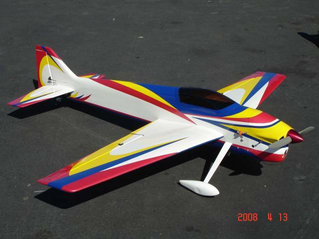

我的SkyWing和彭大的飛機是徽哥同時寄到美國的, 我手腳比較慢, 直到昨晚才組裝完成. 我用的五金大多是用我所熟悉的, 而不是用隨機附帶的.

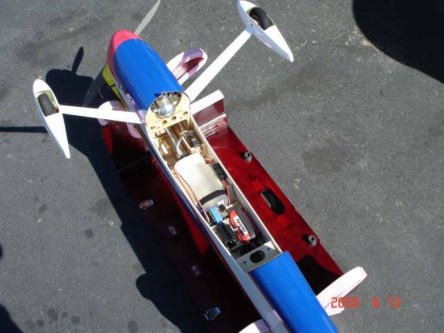

升降舵的舵角片和接頭是MK的, MK的一推二 Bell Brank, Central Hobbies的碳纖推桿和鈦合金接頭
方向舵的舵角片是MK的, 接頭是DuBro的
我改變升降舵伺服機的裝置方式, 我想這樣配合MK的一推二, 會比較平順. 推桿也是用Central Hobbies的碳纖推桿和鈦合金接頭. 電池是用7.4V 1500mah 鋰電. 油箱是450CC, 根據經驗, 這樣可飛大約10分鐘, 穩壓器是6.0V的(在電源開關下面).
引擎的伺服機是F牌的9650. 我全機都是用9650, 除了方向舵是用3050.

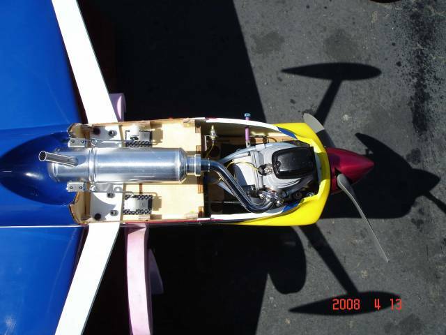

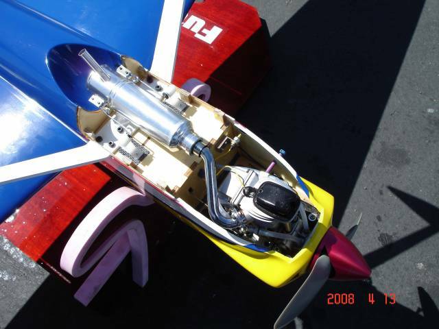

消音器和裝置方式是大家都很熟悉的. 點火的方式是移到測板方便接上和移除電夾, 機頭罩是TruTrun 2 1/2吋的鋁合金.
引擎不是用110S, 而是用舊款的FZ, 因為彭教授的試飛結果,110S的馬力對這架飛機來說是太了些, 而正好手上有一顆宋耀前輩的FZ, 所以就選擇用它. 因為這顆引擎久未使用, 現在還再調整階段.

不錯的裝法..升降舵伺服器使用橫向平躺方式來1推2就可以減少左右升降舵片差動了..............
