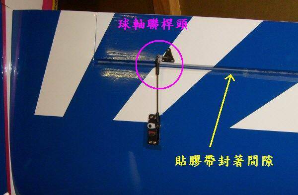

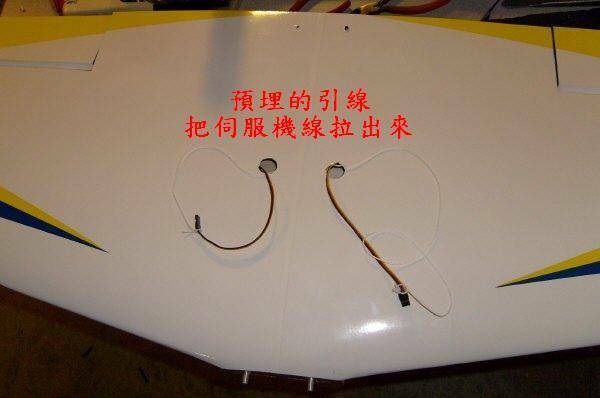

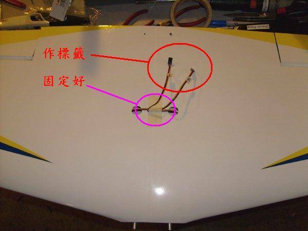

組裝終於接近尾聲. 主翼已接合好, 只需裝上副翼與飛操系統.預留的伺服機電線引線相當好用. 拉好電線記得作標籤以免插錯.
前面已提過,  儘量用經濟型產品. 這裡我用Hitec-225MG伺服機來拉副翼. 別小看副翼, 動作時的張力比其他位置強很多, 所以必須用金屬齒輪. 塑膠齒輪頂多五趟就崩齒.

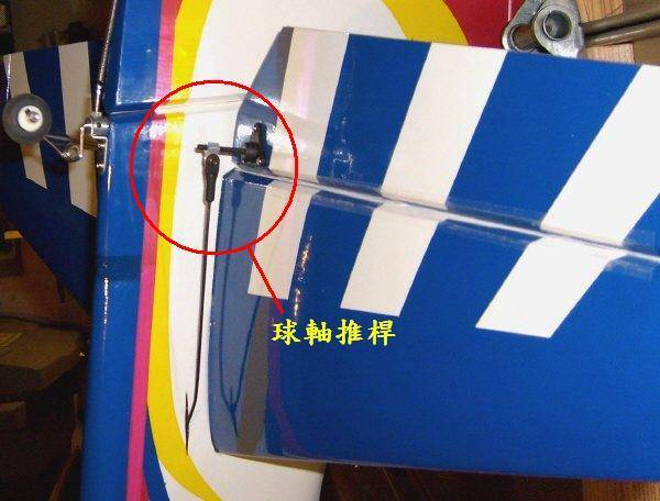

這裡同樣用Dubro的球軸聯桿. 中看不中用的滾珠軸承舵角就一邊涼快去. 順便照一張尾舵的Dubro球軸聯桿完成圖.

彭老師: 請問為何都要將舵面與翼面的間隙用膠帶封起來..??
            併請是否能簡單說明有封與不封的差異 感謝
 樓主| 發表於 2008年3月8日 03:05 PM | 顯示全部樓層
原帖由 tt0330 於 2008年3月8日 10:31 AM 發表
這是做pattern飛機幾十年來的基本動作, 順手就封起來. 至於飛起來有什麼差異, 我只能告訴你動作更敏銳,但不一定每個人都感覺得出,端看你飛行的習慣是細膩還是大開大闔. 把間隙封起來我們認為是適當的作法, 但不表示不封就不能飛.可確定的是如果間隙太大, 副翼的振盪更大,而且動作不精確, 還是養成隨手封起來的習慣較好.
