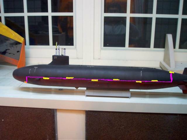

偶不豬到為何阿都ㄚ要叫Z -CUT
看來看去像素N-CUT捏
就素艦艏黏上船殼 艦艉黏下殼
上下船殼間 以及艦尾上方 加膠板 卡住
艦艏下方加卡榫 磁鐵 或是一顆螺絲
這樣就可以固定船殼了
偶大部分的潛艇都速用這種切割的方法固定船殼
免用螺絲 卡住就可以了
除此之外 也不會破壞 上船殼艦艏的美感

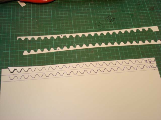

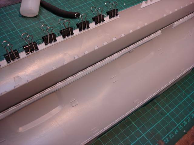

昨天拜訪 EPG800後,發現自己進度落後太多, 今天特別發憤圖強,做了船體上下結合的FINGER CUT 請看圖
[ 本帖最後由 julia0826 於 2008年4月12日 10:56 PM 編輯 ]
用工作樂的ABS 0.5 mm 板
用工作樂的ABS 0.5 mm 板

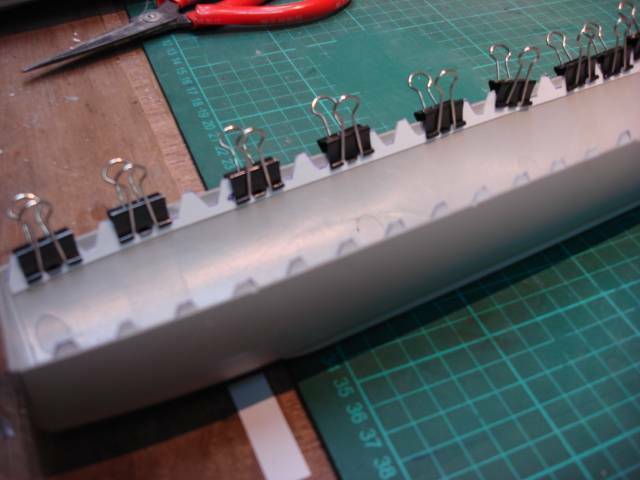

ㄧ邊夾 ㄧ邊黏
ㄧ邊夾 ㄧ邊黏
黏好一邊的樣子.只是開始,還有很多程序
黏好一邊的樣子.只是開始,還有很多程序

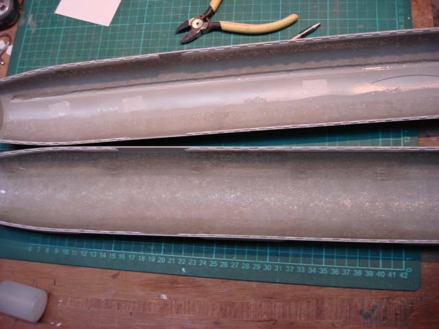

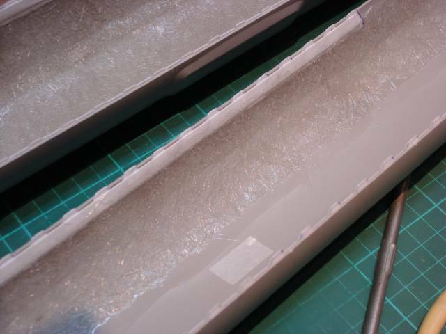

除了年鋸齒,還要黏夾層,有看到夾層嗎
除了年鋸齒,還要黏夾層,有看到夾層嗎
都黏好了,鋪2曾玻纖增加外殼厚度及硬度
都黏好了,鋪2曾玻纖增加外殼厚度及硬度
玻纖已積層完成
玻纖已積層完成

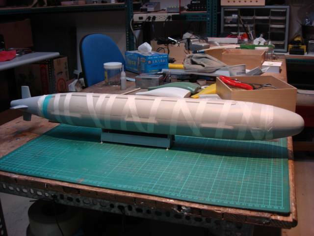

玻纖未乾前,先綑綁起來以防變形
玻纖未乾前,先綑綁起來以防變形

 樓主| 發表於 2008年4月12日 10:59 PM | 顯示全部樓層
原帖由 epg800 於 2008年4月12日 22:46 發表
國王的新衣  看不到捏!!
別猴急,慢慢來.看到了沒?
