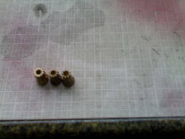

轉貼一下我搭配的3.17mm的9.11.12t銅齒.這是裝在小暴龍身上試飛的.油門揺桿在中間時螺距是-2.陀螺就會慢慢偏移了.但如果給它調整油門揺桿在中間時螺距是+5時.陀螺就鎖的非常好.一點都不會偏.問題是那飛倒飛時.油門揺桿在中間螺距0度時那怎麼辦.還有一點只在室內試飛二分鐘而已.變電真的就非常燙了.換回2221-8.就什麼問題都沒了.原廠變電也沒什麼溫度了.
我的三個銅齒.內徑3.17mm(.9.11.12t)
