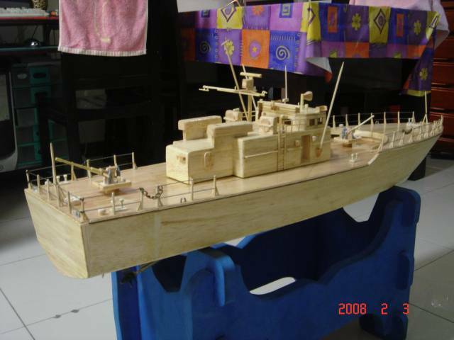

進度
大概完成70%,接下來大概可以上顏色了,有哪位願意教我嗎,表面是30分鐘玻纖專用ab膠,該用甚麼漆呢?請詳細教學。
發表於 2008年2月4日 01:06 PM | 顯示全部樓層
真是令人感動加佩服啊!
發表於 2008年2月4日 01:51 PM | 顯示全部樓層
您的手路真是讚!!!
請問表面有打磨嗎??
看起來膠水好像有留下刷痕
表面處理好 先噴一層底漆補土
再檢查表面 必要時用塑膠補土填補縫隙或凹陷
再來就可以上主色了 可用模型用的模型漆 或是油漆行的漆
全部上色完再噴一層加硬化劑的金油 就金光閃閃了
不喜歡金光閃閃的話 加一些消光劑下去噴
然後就可以搞舊化了!!
發表於 2008年2月4日 11:45 PM | 顯示全部樓層
表面並沒有磨過,因為不喜歡;磨;,所以用很細目的纖維布,鋪兩層,刷了三次的ab膠,在膠未乾前用刷子不停的來回刷,乾硬後並不需要甚麼磨平。請問甚麼是底漆補土,是用噴的嗎?想用噴灌來噴漆,不知可行嗎?又該買哪個牌子呢?
