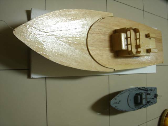

我很喜歡自己DIY遙控模型船,但是卻甚麼都不懂,所以請教各位前輩指導。我把PT-15魚雷艇平均放大兩倍,長 97cm 寬26CM,想用碳刷馬達比較簡單。其他的船具,我該如何選擇呢?如槳?變速器?舵?馬達?想請各位多多指導。還有飛機有重心,船有重心嗎?

全部用巴爾莎木慢慢割的,內部和外面先全部塗上一層ab膠,船殼和外表大概還可以做出個樣子,但是因為第一次DIY模型船,下一步就不知道該做甚麼,還希望台灣遙控的大大能多多提攜後輩,感恩啦。

目前進度,接下來應該把船軸就位吧?想用兩顆碳刷775馬達,不要求速度,槳該用哪一種尺寸呢?建議一下變速器吧?
發表於 2008年1月23日 09:28 AM | 顯示全部樓層
建議不要使用775直傳,用 540 帶減速齒,1)可帶動較像真4葉槳,2)續航力佳.3)電子變速器可以較不講究.    既然不講究速度,電池可用乾式鉛蓄電池,較便宜且安培數夠........   在Y拍有對岸製(藍色鋁合金)外殼船專用防水可倒車電變...........
