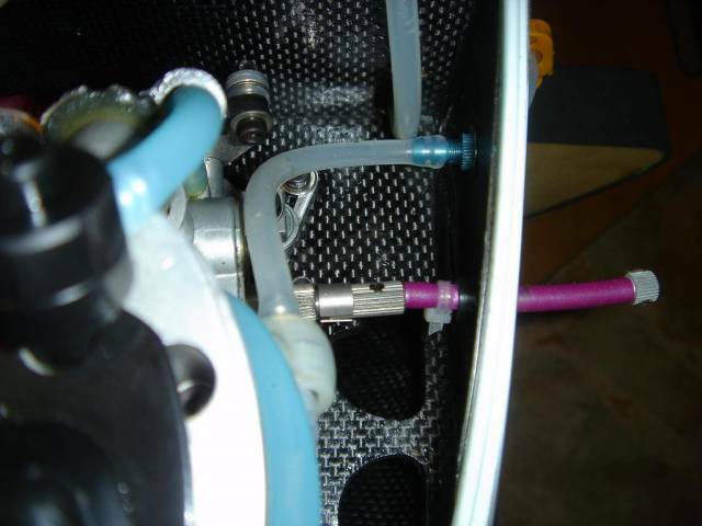

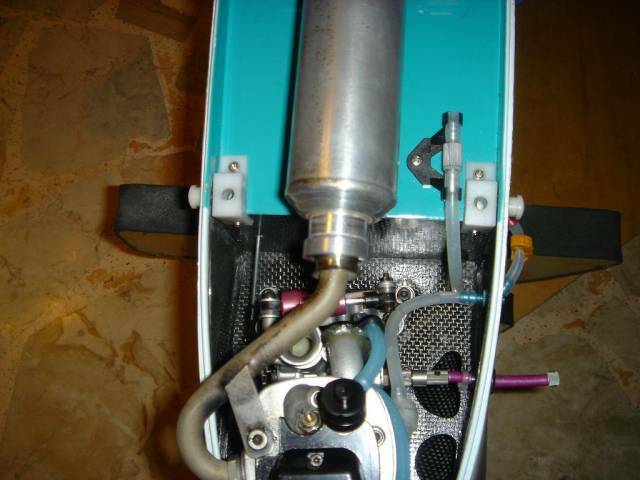

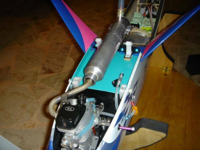

MASS兄的說明完全正確
油管的配置請參考,油進入引擎之前一定要加濾油器最好也是採用YS的比較沒有漏油的問題
我採用兩管配法
我採用兩管配法

這是我18年前.油箱2管的接法.........提供參考.... 不好意思.白馬小周兄.YS DZ系列引擎我沒有使用過.就是油箱進氣平衡閥.ㄝ是要接在逆止閥之後.是這樣子的嗎??.................謝謝您
如圖

 樓主| 發表於 2008年1月16日 09:57 PM | 顯示全部樓層
原帖由 ching33ho1 於 2008年1月16日 09:38 PM 發表
這是我18年前.油箱2管的接法.........提供參考.... 不好意思.白馬小周兄.YS DZ系列引擎我沒有使用過.就是油箱平衡閥.ㄝ是要接在逆止閥之後.是這樣子的嗎??.................謝謝您 [m07 ...
ching33ho1兄畫的圖完全正確,不過那個應該不叫平衡閥吧,應該是3通吧,我的建議3通盡量不要用含過濾器再上面的因為容易漏油,我的建議也是採用ys出的最有保障
