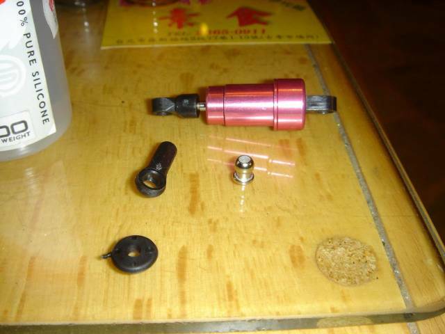

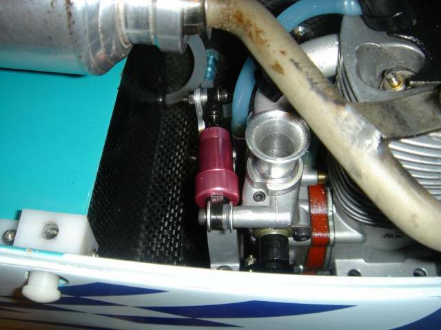

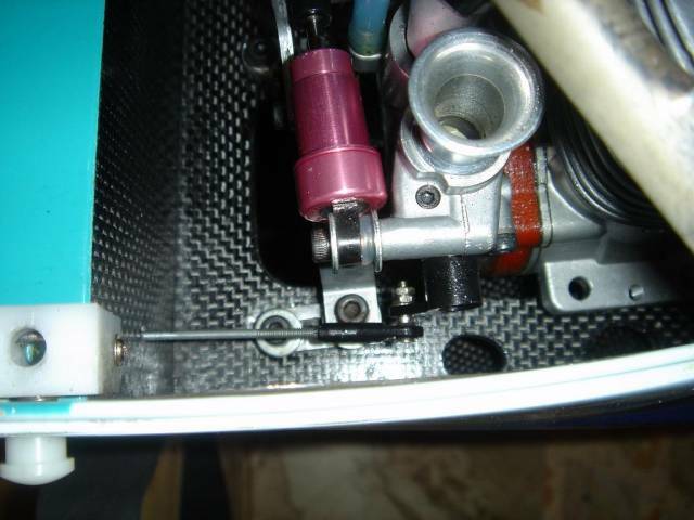

5油壓缸容易掉下來解決辦法除了注意第3.4項以外可以參考圖示用可以鎖的球頭去遙控車店去買就有了
至於一般YS140有PUMP的引擎下回再和大家分享
可以鎖的球頭保證不會掉
可以鎖的球頭保證不會掉

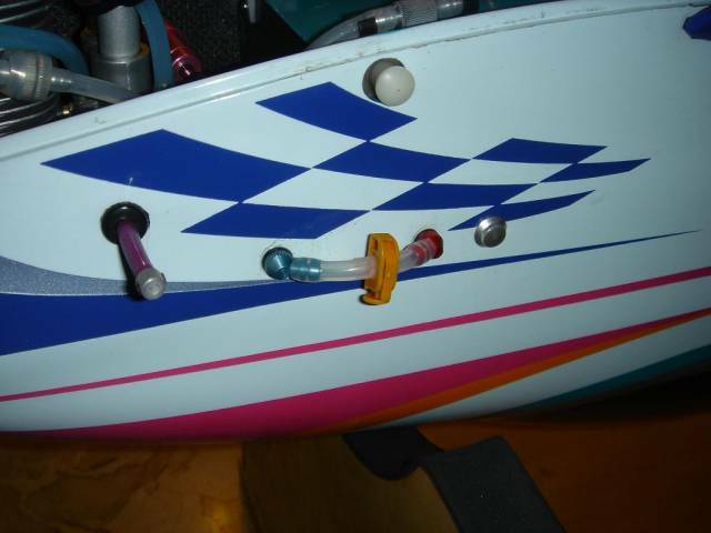

油管的夾子一定要用防止濃油
油管的夾子一定要用防止濃油
遙控車的球頭
遙控車的球頭
