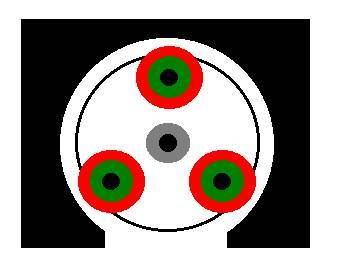

這種PUMP的構造,本身就是 3 個滾輪旋轉來壓橡皮管,包括看到的白色橡皮管,也是PUMP的一部份. 所以任何時候水管都因為有滾輪壓緊而保持密閉狀態,因此不須在整個系統中另外安裝閥門,只有啟動時, 管中液體被分段 擠入, ...
太棒了,原來還有這種PUMP!! 那就可省去"電磁閥或是用伺服器去壓水管"的這套程序了!!! 請問大大可否知到何處可購得此種PUMP呢?? 感恩!!!
發表於 2007年12月29日 12:21 AM | 顯示全部樓層
原帖由 julia0826 於 2007年12月28日 10:10 PM 發表
原來這不是齒輪式的ㄚ
發表於 2007年12月29日 01:21 AM | 顯示全部樓層
結構如圖, 請參考
發表於 2007年12月29日 05:50 AM | 顯示全部樓層
原帖由 julia0826 於 2007年12月29日 01:21 AM 發表
結構如圖, 請參考
這結構跟 RO PUMP 一模一樣
發表於 2007年12月29日 08:50 AM | 顯示全部樓層
原帖由 winwin 於 2007年12月29日 05:50 AM 發表
這結構跟 RO PUMP 一模一樣
結構坎起來是有像,但...RO PUMP裡面好像沒看到有橡皮管,是否有所不同呢?
發表於 2007年12月30日 07:51 AM | 顯示全部樓層
原帖由 uboot 於 2007年12月29日 08:50 AM 發表
一硬一軟 RO 是硬管口徑大
總直徑約 8cm 別想玩小艇
馬達更大  小心雞歸打暴
