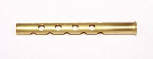

我用的是類似小電直用的主軸軸承,沒有鋼珠的,不知道那種是不是滑面培林?

發表於 2007年11月30日 12:13 PM | 顯示全部樓層
是銅套軸承喔!!!

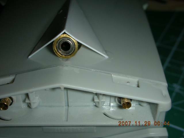

 樓主| 發表於 2007年11月30日 01:03 PM | 顯示全部樓層
請看下面這張圖:
我的傳動軸是自製的,銅管前後塞入培林,以缺氧膠黏住。

發表於 2007年12月1日 02:15 AM | 顯示全部樓層
萬向接頭太大了吧!都快比馬達大了,
這樣的傳動效率會被大打折扣,
去釣具店買"雞腸仔"來用,好用又便宜!
發表於 2007年12月1日 08:45 AM | 顯示全部樓層
萬向接頭真的好像太大了一點.......
如果能動 ok.....管它的...
