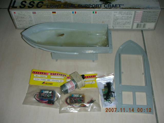

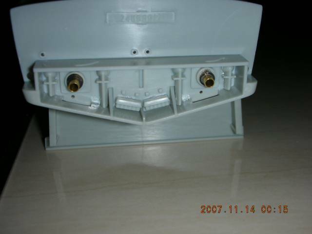

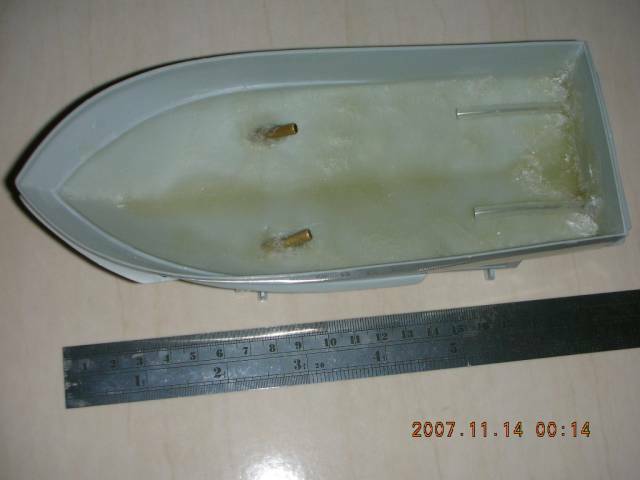

無意間在網路看到這艘小船,想說應該可以改改看,就花個500大洋買下來。進度很慢,但是料件算是到齊了。先PO個幾張照片給大家看看。
原則上,我當他是小玩具,不講速度的。打算用兩顆小小電變驅動兩顆小噴噴幫浦,那個幫浦是可以倒車的(不過...很貴)。弄個阿六的六動接收,準備給他搞起小噴噴,連方向舵都不用弄了。這是目前想到的...

船殼已經用玻璃纖維+EPOXY強化

用噴的喔!這個有趣!!
你的PUMP很不一樣捏!!
是齒輪式的嗎?還是活塞式的??
是冠濂的嗎??
 樓主| 發表於 2007年11月14日 05:24 PM | 顯示全部樓層
那個小噴噴不是活塞式的,但又沒辦法拆...因為他黏死的。是冠廉的沒錯...JSF10有刷180馬達。

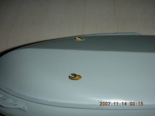

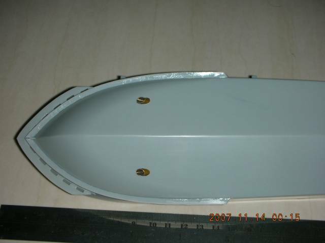

哇.....贊喔....
我會有點擔心你的進水孔跑起來後會吃不到水.....
如果是慢.........我就想太多了........
 樓主| 發表於 2007年11月15日 08:10 AM | 顯示全部樓層
用那個小噴噴幫浦...力道不大,應該會很慢。
我先前曾先以SD子彈船的3cm槳自己做船軸測試,如果裝再這一台上...大概很噴...
反正先試試,效果不彰的話...那就把大槳放上去...原本的進水及噴水孔保留...讓他噴...哈~
