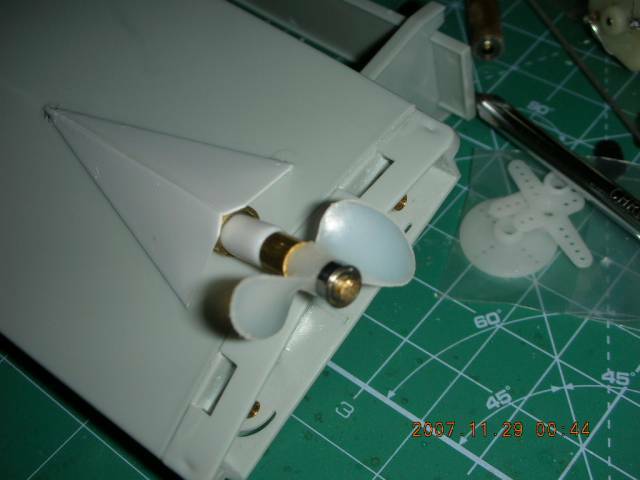

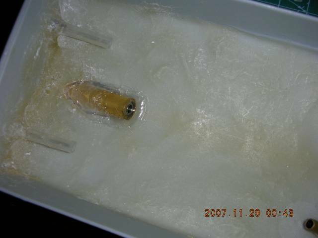

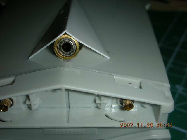

最新進度:裝上傳動軸,並在船底為傳動軸做導流版。
接下來還要處理傳動軸防水的小小工程,還有做個舵...然後才是組裝電裝...試水...上色...

發表於 2007年11月29日 01:23 PM | 顯示全部樓層
哇!好大的菊花!!
對了 船軸上套陪林
那培林泡水會不會生鏽而卡死呢??
 樓主| 發表於 2007年11月29日 02:39 PM | 顯示全部樓層
生鏽是可能的...不過為了作防水,軸中會灌注黃油,不知道這樣有沒有兼具讓培林防銹的效果呢?
發表於 2007年11月29日 10:34 PM | 顯示全部樓層
陪林可用滑面陪林, 不用珠珠的那款比較防水喔......
發表於 2007年11月29日 10:39 PM | 顯示全部樓層
是鐵氟龍的軸襯嗎??
