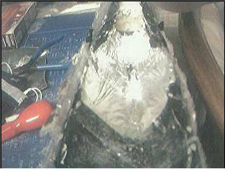

最終解決方案
我忘記....我的模型是珍珠板 泡綿 包電火布.....
船殼好了.....把模型破壞掉......不就好了......
外殼打模中........

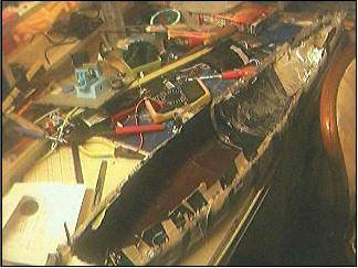

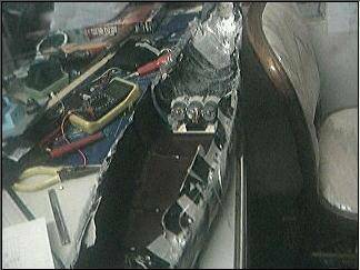

哈哈~我的船 脫模完成
很暴力的脫模.....
應該是拆模吧......
呵呵......前面紅紅的...是紙板...
至於後面!?
沒錯是錫箔紙....但是我絕得很怪的是....
被我貼上錫箔紙的地方~"極易脫模"!!
我是把模型破壞掉分成一個部分一個部分...
一個個把他破壞掉.....
拿掉這部分(被錫箔紙包住)鉅子切完...
就跟著掉下來.....
於是我想~下一次要是要再做...
乾脆用膠水+錫箔...整台包起來....這樣上玻纖
就不太需要隔離濟了(純屬個人發現)

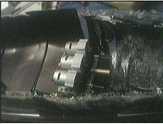

未來的動力組
成本:250  馬達都是A來的XD
