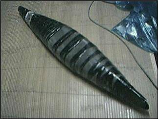

00004.JPG 這是船首.....
00003.JPG 船尾....
00002.JPG 正上方來一張.......
那接著....我該怎模辦...請各位指教....
能交我蒙皮的基本或跳級步驟嗎~拜託貼一下......

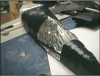

558.jpg 雖然用電火布包法...但是裡面是pu泡綿哦
5556.jpg 錫箔紙!? 大家會決得怪怪的吼@@
裡面雖然有泡綿....但是我在考慮~要不要把原先模型的主軸切掉,
換成我要套的傳動軸......
557.jpg 上面拍一張
電火布.....包住復部.....我不想看到泡棉的一個洞一個洞...的樣子..
包起來會比較好看......(泡綿多出來的部分已切除 用砂紙仔細磨過....我模的很滿意
好了~這就是我最新的進度......感謝各位的支持

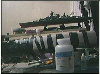

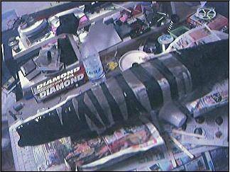

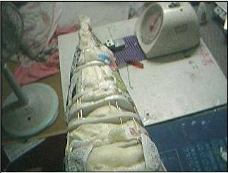

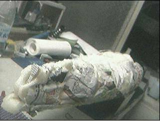

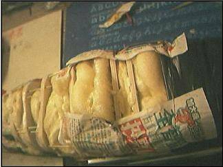

152.JPG 船首(冰淇淋)
153.JPG 船中(大肥蟲)
154.JPG 整個船前半部(大肥蟲寄生)
今天沒啥時間做
所以咧~就很阿殺力的拿
報紙+發泡濟+橡皮筋+(還有最重要的工具"杯子,筷子")
為什麼重要!? 不用說了吧! 呵呵
這只是粗模的開始~還有細磨 明天買5捆電火布來包......
明天要測驗車工沒時間 所以~今天就做到這裡 收工~~

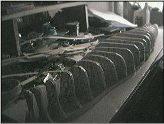

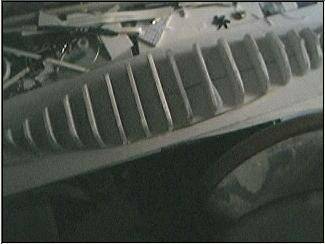

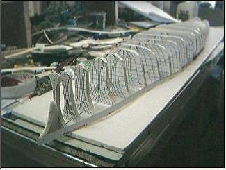

 樓主| 發表於 2007年10月28日 03:34 PM | 顯示全部樓層
問題來了= ="
蒙皮......要怎樣蒙.....還是要做紙糊的燈籠包法......
而且我的龍骨是珍珠板....黏在下面的板子...
我想知道下面該不該拿起來.........
在做.........還有 哪邊可以買到像竹蓆一樣的竹片.....
或者@@用錫箔紙...來包....呵呵
我旁邊用小樑@@.....
大樑阿= =" 等我切好的時候......忘記留槽插進去....
爾且也沒做= ="....
我現在在想辦法.....我用牙籤當小梁....
大樑...一片一片..切完放下去.....在上寶麗龍膠固定....
中心線有畫,所以準度還OK...
但是現在最大的問題還是縱向的大樑.....過幾天在做吧....明天又要上課了...

發表於 2007年10月28日 06:33 PM | 顯示全部樓層
Y怎麼沒看到大樑.除了大樑之外旁邊也有也小樑固定隔板,這樣才不會變型

發表於 2007年10月29日 10:14 AM | 顯示全部樓層
原帖由 gogo4307 於 2007年10月28日 03:34 PM 發表
或者@@用錫箔紙.. ...
珍珠板的強度......
忘記開槽的話,可以用船段組合的方式來做,只是結構會變得不連續,不過縱向girder多的話就沒差了。
這位閣下想必也是船舶相關領域的研發人員,您的Lines上面居然還有做斜剖線呢!
