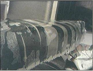

 樓主| 發表於 2007年11月4日 07:08 PM | 顯示全部樓層
翻模是好了....
拆不下來啦~~~~~~~~~~~~~救命阿~~~~~~~
