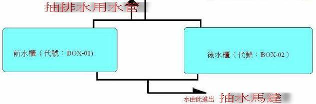

原帖由 hsudione 於 2007年10月1日 03:44 PM 發表
各位大大...
小的將圖畫出來了!
目前只有水櫃的圖!
如果沒有問題,我再繼續想其他的設計!當然,如果有哪為大哥願意實際實驗一番,請一定要跟小的說結果喔!
圖例說明:
前後兩水櫃控制上浮及下潛,為了平衡 ...
個人想法,把你大大的圖稍微修改如下:
也不要複雜的進氣及氣瓶設置,就用一顆可以正逆轉的抽水馬達,直接把水抽進來和排出壓水櫃中,達到到沉浮的作動.......
純屬個人意見,僅供參考

這位朋友很是執着,精神隻得讚揚!我認為如果你非要使用內燃機也不是沒有可能,首先你要有很高的設計水平與加工能力,這是一切的先決條件。關于動力繫統建議使用油電混和,在水麵使用內燃機,在水下使用電機。使用類似于油車上的換檔裝置來置換動力。也建議使用油車上的電啓動繫統,這樣可以在上浮后方便內燃機的啓動。進入水下后使內燃機熄火,換成電機驅動。不過這條潛艇的體積一定要很大,不然容不下這些復雜的設備。
關于沉浮水櫃的方式,其他大大們的建議是對的,使用抽水幫普就OK

回復 6# 的帖子
前後兩水櫃控制上浮及下潛,為了平衡的需要,中間利用連通管原理做平衡
ANS:如果這樣無法做出水中靜態傾斜平衡。
在進氣的部分,由於氣瓶的氣量無法控制,也不好掌握!所以個人設計利用類似針筒原理的氣桶做儲氣
anS:使用壓縮方式至氣桶,下潛速度慢,並且PUMP需做工大,實際潛水艇是把壓縮氣體儲氣於整個壓昌中,來平衡外面水壓,使得壓力平衡
ans:既然能利用類似針筒原理的氣桶做儲氣,為何不直接將水抽進針筒,前後兩針筒獨立動力,用機械式或電子式迴路來控制前後水量達到平衡
