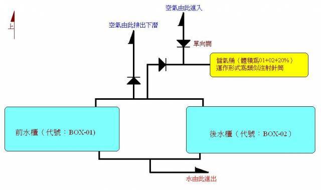

 樓主| 發表於 2007年10月1日 11:44 PM | 顯示全部樓層
水櫃設計狂想∼請指教!
各位大大...
小的將圖畫出來了!
目前只有水櫃的圖!
如果沒有問題,我再繼續想其他的設計!當然,如果有哪為大哥願意實際實驗一番,請一定要跟小的說結果喔!
圖例說明:
前後兩水櫃控制上浮及下潛,為了平衡的需要,中間利用連通管原理做平衡
(免了陀螺儀!無法平衡就利用速度拉平,待水櫃水平衡後即可!)
在進氣的部分,由於氣瓶的氣量無法控制,也不好掌握!
所以個人設計利用類似針筒原理的氣桶做儲氣(缺點:每上浮一次就必須要開啟吸氣管做儲氣的動作!)
且為了讓氣體不要亂跑,在上面使用了單向的逆止閥做流向控制!(希望閥的方向不要畫錯!四五年沒畫了!)
以上!希望各位前輩指教一番!
最後忘了問清楚!那個3.5CC的引擎到底有多大呀?
[ 本帖最後由 hsudione 於 2007年10月1日 11:49 PM 編輯 ]
