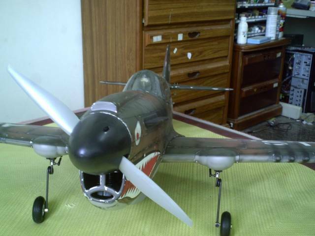

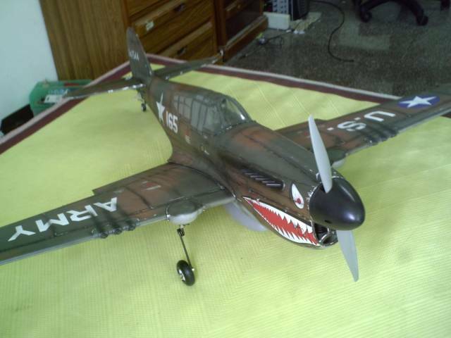

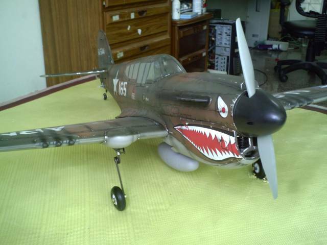

全機製作完成後噴上TF防油消光漆.徹底防止中航的垢病."掉漆"
也保護噴上去的油漆不被燃油侵襲及溶解!
[ 本帖最後由 肥雪 於 2007年9月29日 11:02 PM 編輯 ]
大功告成!一架會飛的靜態模型完成!!
大功告成!一架會飛的靜態模型完成!!

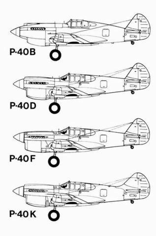

補充一下P-40的小檔案.
美國P-40戰鬥機由寇蒂斯公司(Curtiss)以他們先前設計生產的P-36戰鬥機的機體加上艾利森公司(Allison)的V-1710-19液冷式發動機而成的新戰鬥機。第一架原型機在1938年10月展開試飛。在第二次世界大戰爆發時,這是美國唯一量產而且可以大量外銷的新戰鬥機。
第一款量產的P-40B機翼上裝有4挺0.30英吋機槍,發動機整流罩上方另有兩挺0.50英吋機槍,機上配備防護裝甲板。P-40C開始配備自封油箱,P-40D開始機翼上的機槍換成0.50英吋,並且取消發動機上方的配置。P-40E將武裝進一步提升至6挺機翼的0.50機槍。P-40F改裝由美國生產的英國勞斯萊斯梅林28型發動機。P-40K仍然使用V-1710發動機。產量最大的P-40N同時使用梅林與V-1710發動機。
到大戰結束時,P-40總共生產13143架,高居美國二戰主要戰鬥機產量的第三位。P-40在太平洋戰爭爆發初期是美國陸軍航空隊的主力機種,不過隨著新機種的服役,很快的退居二線或是擔任訓練的任務。其他使用的國家包括英國、法國、中華民國、蘇聯等。其中飛虎隊使用自英國轉移的100架外銷型在緬甸與中國戰區協助抵抗日本人的作戰,傳自英國人的鯊魚頭圖裝也成為飛虎隊的歷史象徵。

P-40家族!
P-40家族!
P-40家族!
P-40家族!

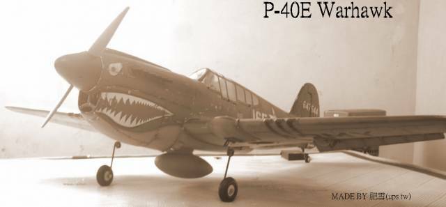

另外補上小弟製作這架P-40諸元.
TYPE:P-40E us陸基
全重:雙手牌磅秤.約3kg多.....好重...
ENGINE:4C TT-75FS
FUEL TYPE:COSMO 30%
TX TYPE:FF9H
收腳:HOBBICO 90度.
