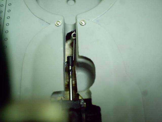

圖6說明.
為輪罩會干涉底部連桿的運作.所以適當切除一些.直到運作順暢為止!

裝入副翼伺服機後.將收輪腳的包覆紙切除.X2
見上方說明.
見上方說明.
黃框處即為合板及自攻螺絲的相對位置!
黃框處即為合板及自攻螺絲的相對位置!

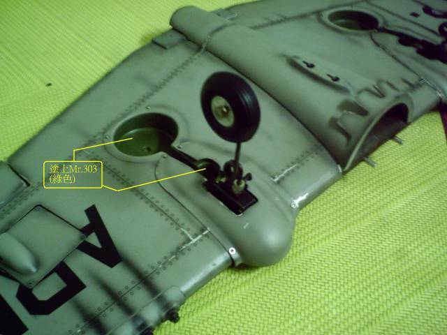

鎖上收輪腳.並連結連桿結構!
鎖上收輪腳.並連結連桿結構!
見上方說明.
見上方說明.
見上方說明.
見上方說明.
輪罩內部塗上Mr.color 303塗料.機內色!收輪腳完工!

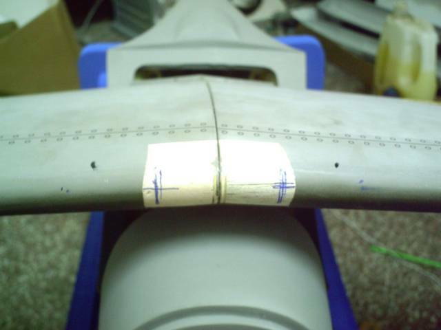

圖1說明.
將機翼裝上.然後在機尾輪腳綁上一條棉線.然後在基準點上做記號.
測量左右機翼有無對齊置中!

如圖1
如圖1
校準後.用筆畫出機翼固定插銷的鑽孔位置.

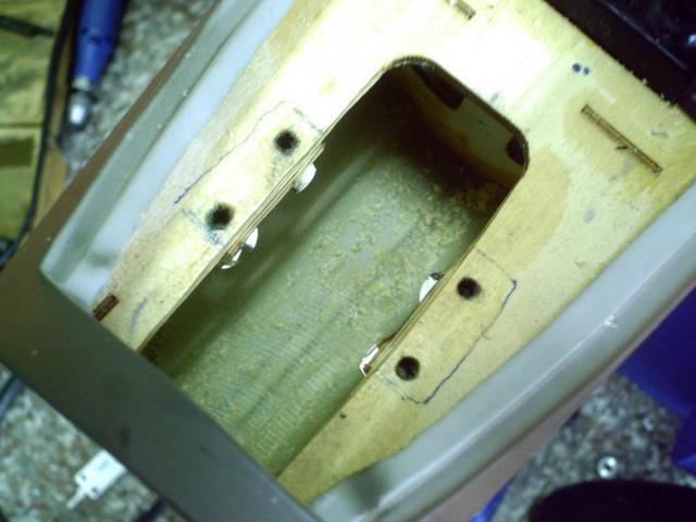

引擎室的固定.原廠的方式粉難固定.所以另外修改.
切4片航空合板.將機殼鑽孔修成長方形.然後將航空合板穿入黏合!

鑽孔完成.接著將固定螺母(4爪)由底部套入鎖上!
