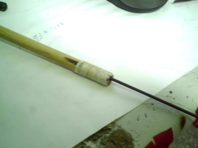

圖1說明.
原廠的升降舵聯連桿製作是用熱縮膜包覆.但是實在讓人感覺粉2光!
這邊另行修改.3支連桿都折好後將木桿鑽孔.點入果凍快乾膠後插入固定.
接著用綿線從底部依序上繞.直到將連桿完全包覆.點入液態快乾膠.
圖2說明.
加上熱縮膜包覆.完成!
(中航附的連桿都長粉多!需特別注意.仔細測量後再切)

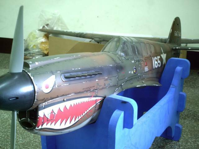

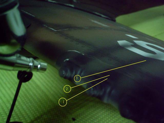

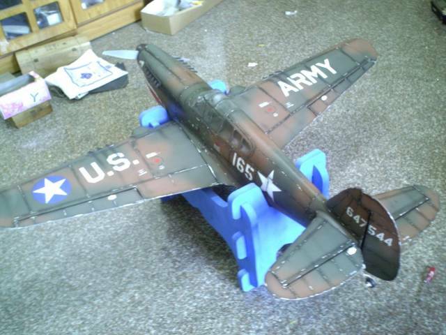

圖1說明.
噴機槍硝煙或排氣黑煙這邊教你如何做!
以機槍硝煙為示範.
首先將漆以1:0.5調合.漆1溶劑0.5 (漆Mr.33半光黑.)
然後將空壓機壓力調大.(壓力調多少無法給你數據.
因為我的壓力錶N年前就摔壞了LOL以感覺為準.)
開始噴漆.先從先端開始.把筆頭靠近約3~2cm輸出量調大(粗)
然後如圖中1-->2-->3依序往後帶.(切記要慢慢收!)
越來越細!直到滿意為止!
另外一個重點是.以真實的飛機來說.機翼上方氣流較快.所以硝煙會被帶
比較遠及快.因此通常機翼上方的硝煙會比機翼下方來的長.這點需特別注意!
(排氣黑煙也是依以上做法.只是將輸出量調大至"最粗").

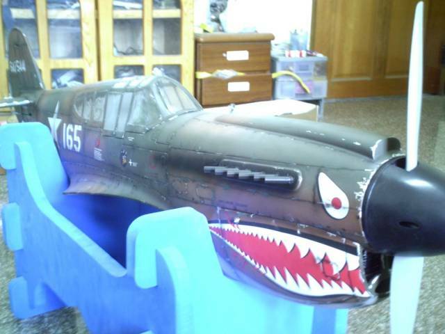

圖2說明.
因為這是一架大飛機.機身刻線太粗約2mm.無法使用傳統漬洗.來表現線條.
所以用噴筆來進行這個步驟!
圖中的機身線條使用"極細".方式進行噴塗.顏料使用Mr33
以稀釋1:1比例進行稀釋!
(排氣管以果凍快乾膠黏合)

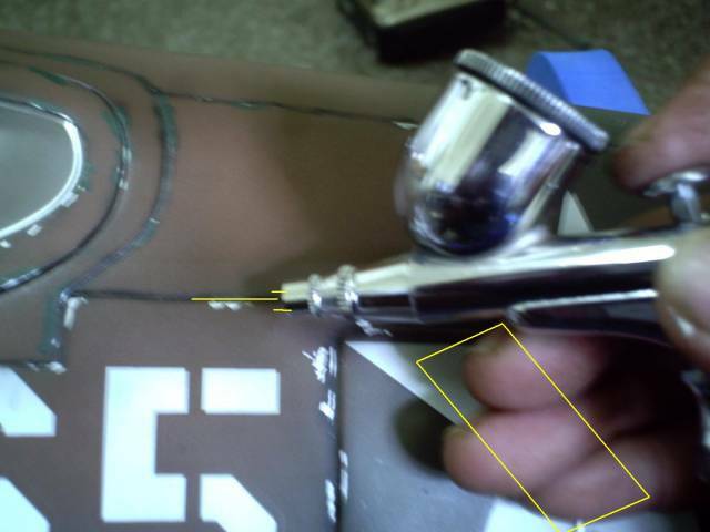

圖4說明
噴漆時將筆頭盡量靠近機體.約5mm然後將空壓機壓力調低.
壓力切記不要太高!不然容易因氣流帶走顏料
造成機體污染.(全機線條皆用"極細"來帶出主要線條!)
黃框手指處親輕抵機身(作為引導).沿線條即可噴出完美直線!
噴線時黑色不要噴的太深.因為我們使用黑色做為底線色.是對比比較強烈的顏色.
所以千萬不要噴太深.會粉奇怪!
圖5說明.
當所有的細線條噴完後接下來噴粗線條!
輸出量調至(粗)然後將塗料(Mr 33)以1:2.5調稀.1為漆2.5為溶劑.
然後將將所有的細線條輕輕&淺淺的噴上一層粗線條.(注意喔!是輕輕&淺淺的噴上)
不要太過明顯.有感覺就好!
當所有粗線條完成後接下來噴陰影.噴筆及漆料都不用調(原設定).
將所有機體邊緣及陰影凹陷處噴上!重點也和噴線條一樣.
輕輕&淺淺的噴上不要太過明顯.有感覺就好!

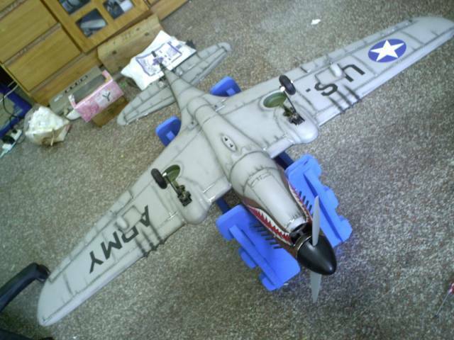

圖7說明.
接下來製作掉漆.使用Mr8亮銀色.用面相筆將邊緣塗上.
一般來說機体真實掉漆出現的地方及原因不外乎有以下幾種.
機體迎風面(如翼端).人員攀爬處.板金接合處.常開關的艙門等等...
還有當漆面脫落時.一般來說邊緣都是呈尖銳狀.所以下筆時顏料不要沾太多.
保持筆尖尖銳.慢慢畫出!另外人員攀爬處的掉漆.大多屬於磨損型.
要製作這型掉漆也粉簡單.準備一支平筆.然後挖出漆罐底部的金屬漆.
將平筆沾極少許的黏稠油漆.在不用的紙上乾刷幾下.然後在刷上預定位置.
一開始效果不明顯.多刷幾次就ok!
