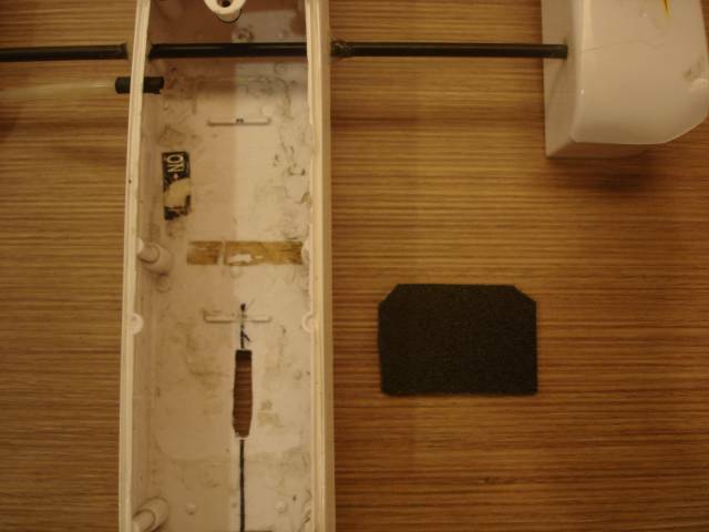

小弟有一個疑問,像裡面鎖螺絲的支柱裁掉的話是如何固定那一些電裝品呢...感謝大大...

不好意思,字打的太快...原本船身裡面不是有很多鎖零件的支柱嗎?伺服器那裡就有三根支柱,是把它們割掉再重新黏在需要的地方,還是另有它法呢...
發表於 2007年9月10日 08:01 PM | 顯示全部樓層
我的材料是塑膠板
馬達座是一片塑膠板.依馬達角度再行鑽孔安裝.
伺服座是裁兩根塑膠條.量適當長度用熱熔膠直接黏上.
圖2防水橡皮已反向安裝.因為原廠安裝方式容易滲水......供參考
