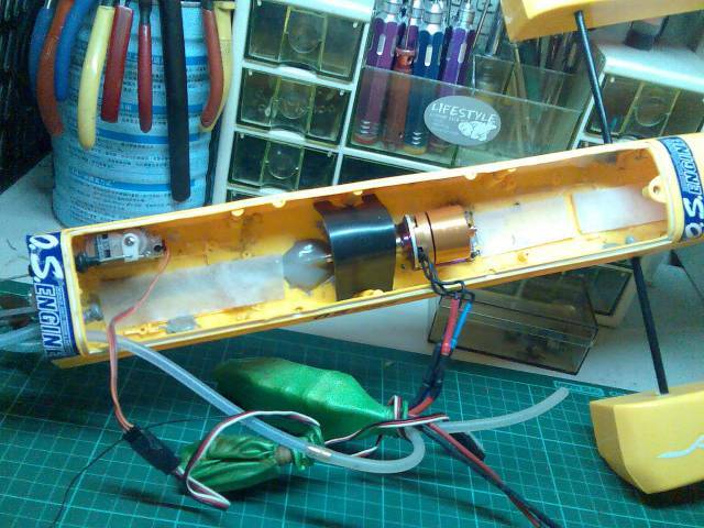

內裝照來囉~~~~
因為是練習改的第一艘船~~~弄得不是很美~~~見諒~~~
外轉無法散熱~~~實在是很頭大~~~
第一次試跑時~~2.3軟軸整各扭斷~~~應該再換更粗一點的可能會好些~~~
接下來要換動力了~~~想換顆540無刷上去~~~試跑看看~~~

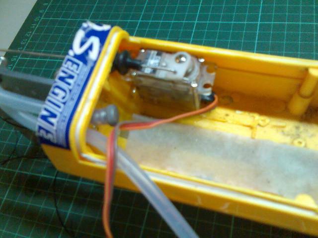

空船照~~~
空船照~~~

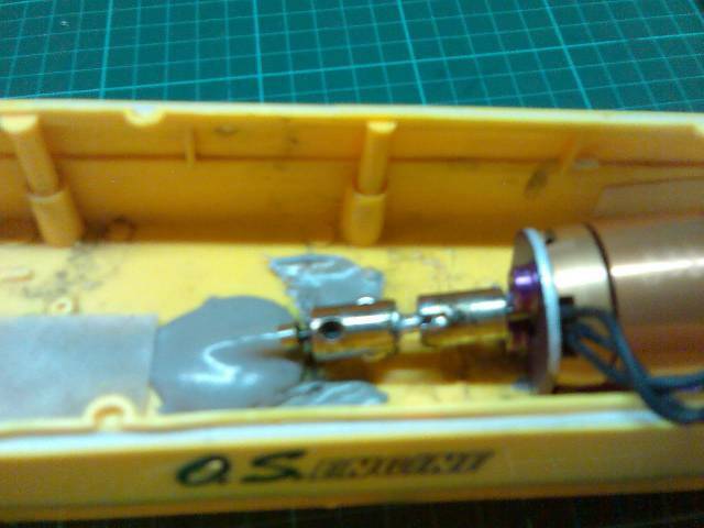

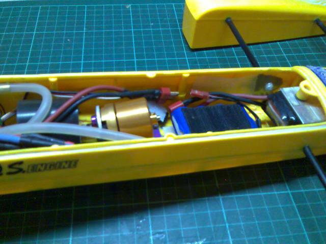

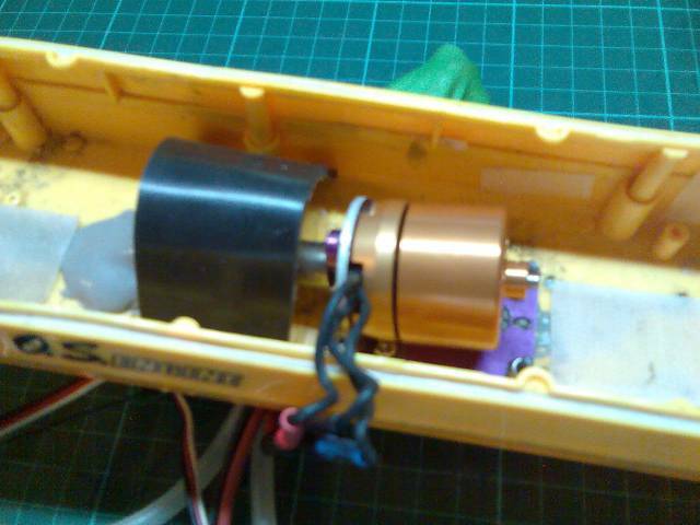

動力是嘉X戰神專用的直升機馬達480級外轉--4100KV~~最大承受瓦數750W

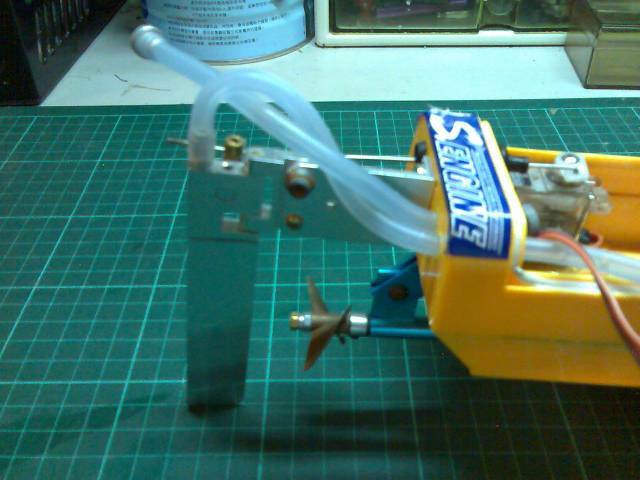

尾舵是用GXS的PARK
尾舵是用GXS的PARK
進水舵是用大X會賣的
進水舵是用大X會賣的
聯軸器是用拍賣上買的接杯可以換規格的那種~~然後小加工一下~~用烙鐵整各焊死~~(要焊直--不然會偏心轉)

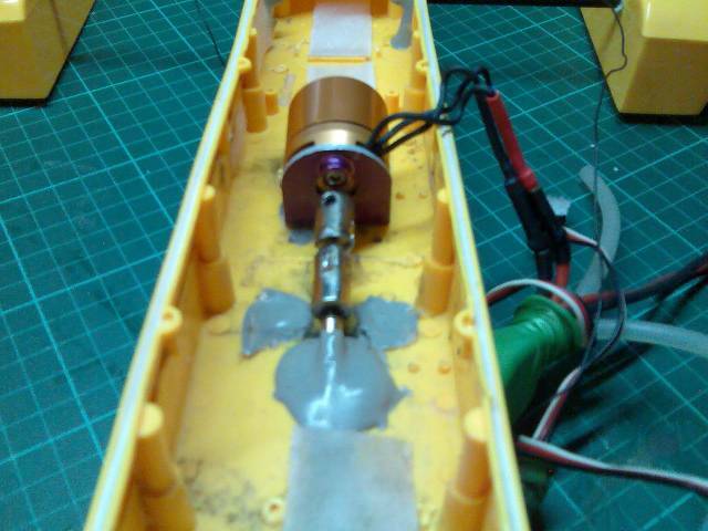

電裝全上位置圖~~亞X75A電便(改水冷.防水).接收...放最後----亞X16C電池--接收電池.....塞前面
槳是用~~632銅獎
槳是用~~632銅獎

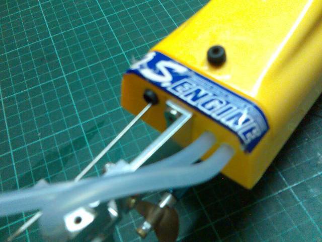

出水口直接開在蓋子上~~~跑的時候會有小水柱出來~~比較容易看到水有沒有循環
進水管直接走船尾
進水管直接走船尾

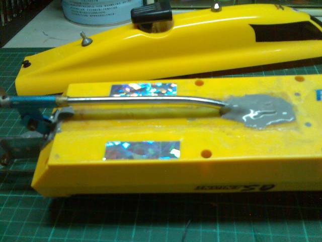

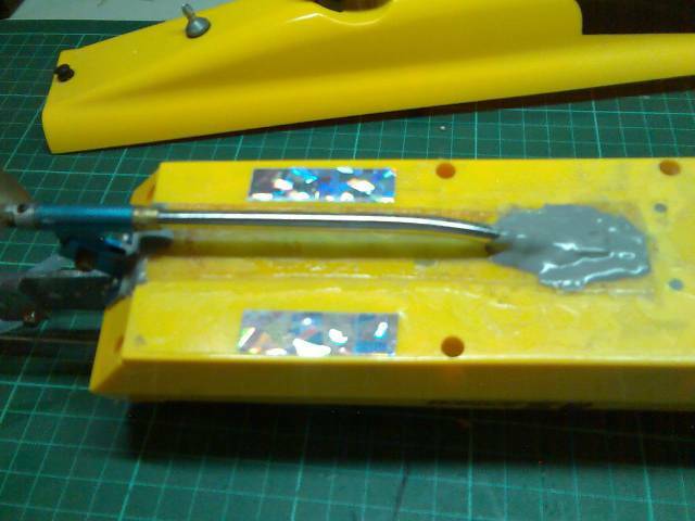

軟軸套件直接跟騰X買小閃電用的(整組移植)
船底整各切掉用玻纖版補平
船底整各切掉用玻纖版補平
