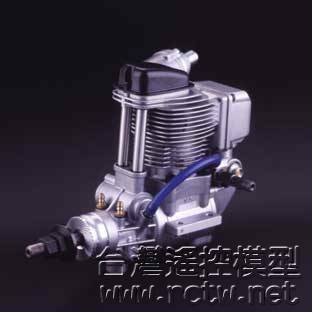

謝謝各位前輩的回答,我還有個問題就是ysfz63發動催油至高速1分鐘後
收油門熄火後,為何化油器會有油流出來一直滴,要下才會停我的引擎是
倒裝的,why.....why.......煩前輩指點..
發表於 2003年4月16日 11:33 AM | 顯示全部樓層
[quote]以下引用由 [u]tienyao[/u] 在 2003年02月18日 下午 06:日 所發表的內容:
倒裝的,why.....why.......煩前輩指點..[/quote]
這是加壓模組內有髒東西.讓底部的一個止回閥無法避合造成. 請有經驗的老手幫您拆下清潔.
就可以搞定.
三哥
