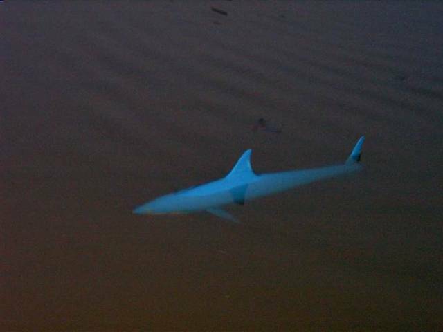

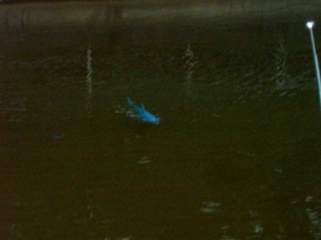

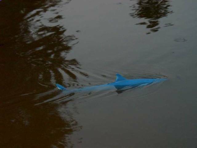

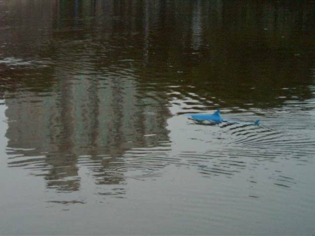

啊!管他素下課 還素錦鯉 偶助己 爽最重要

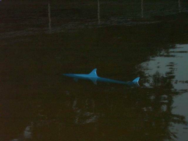

昨晚隨便噴個藍色
今天就來下水
沒想到 電變巴庫的的 FET 竟然會掛掉了
不能巴庫了
所以試航時非常小心
方向性還不錯
速度也可以
不過油門一敗 下課就翻肚白
這好解決 改變保麗龍的位置就好了
前面升降舵 好像沒什效應
油門輕推 整個魚頭就往下沉 拉也拉不上來
後來 把魚嘴封起來 情況有改善
不過整體感覺是 非常難操控
看來改進空間 還真不少!!!!!

發表於 2008年8月4日 11:56 AM | 顯示全部樓層
槳下工角大, 一加油門當然頭會下沉.....
換軟軸加外管, 外管ㄠ到小攻角 ~ 5 度...
因該就 ok 拉..
下次我要帶吊竿去釣鯊魚......
[ 本帖最後由 timjlo 於 2008年8月3日 10:58 PM 編輯 ]
 樓主| 發表於 2008年8月4日 01:56 PM | 顯示全部樓層
原帖由 timjlo 於 2008年8月4日 11:56 AM 發表
因該就 ok 拉..
下次我要帶吊竿去釣鯊魚......
原來速功角的問題
偶還以為素升降舵沒陸用捏
看來最後主好從屁屁中心線了

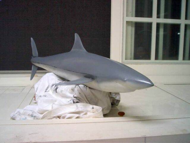

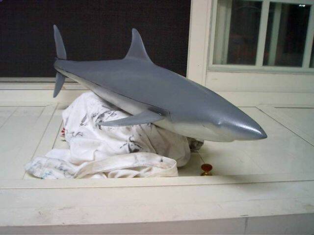

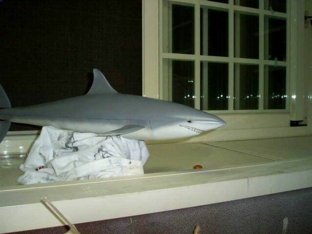

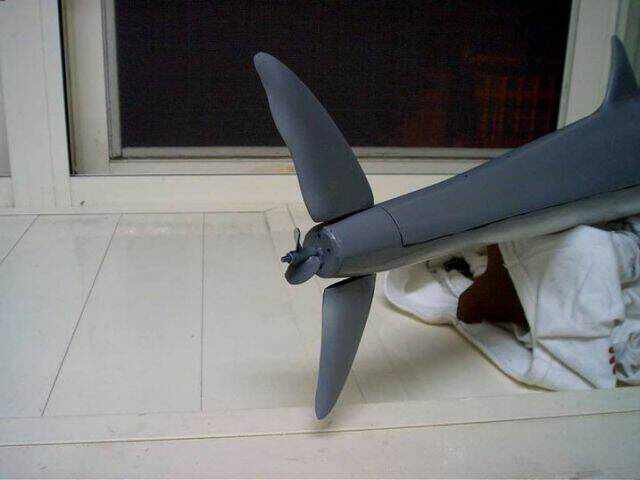

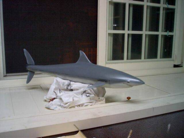

 樓主| 發表於 2008年8月16日 12:15 AM | 顯示全部樓層

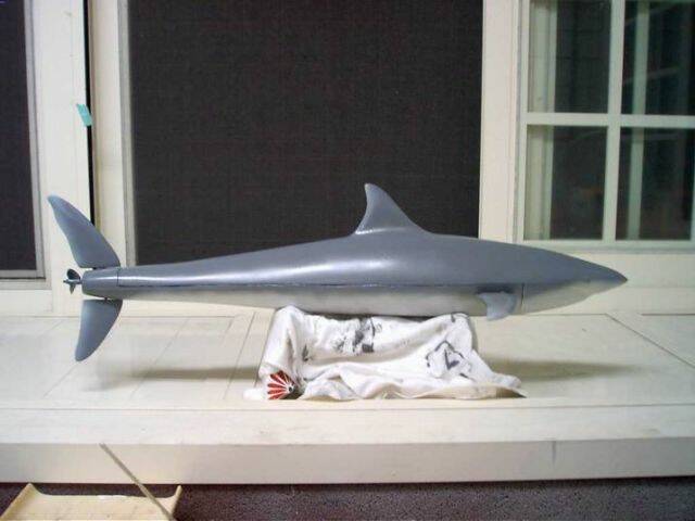

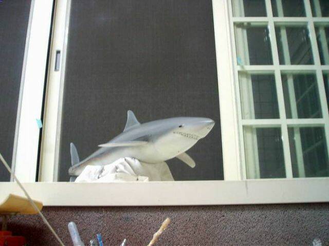

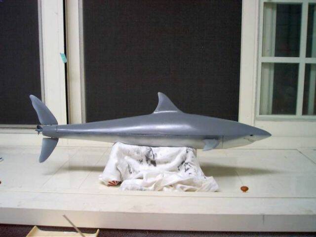

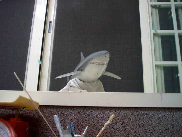

又做了些修改
改變船軸工角
加大升降舵
顏色由藍色改為灰色
