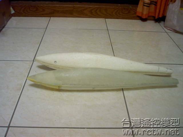

一直有個鬼點子 就素做豬鯊魚來企陽明公園 騙騙小朋友
因為剛好又要爲鸚鵡螺號做WTC 所以這豬也就順便給他做出來鳥
偶用的素懶人的方法
先用保麗龍做出下課的原型  那郭原型真的素粉像兩根菜頭捏(艦隊司令如是說)

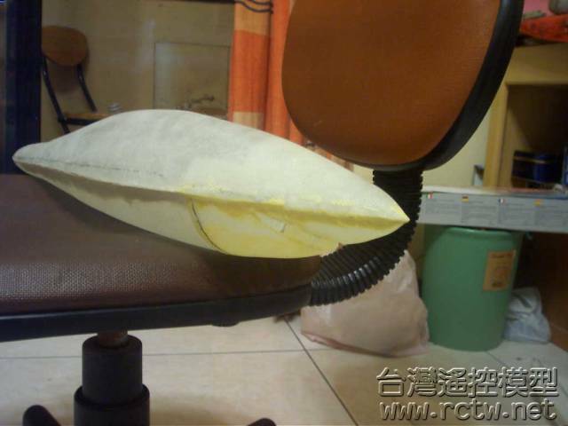

然後塗上一層AB膠 再打磨一次
這樣原形就粉兼固鳥
沒做姆模 因為偶沒有企買矽膠
直接原型上脫模臘就來玻纖基層
沒經驗 一樣又弄得亂七八糟的 上下船殼密合度粉差
只能上塑鋼土跟汽車補土來修整鳥
船體約60幾公分 跟海狼差不多
預計用370碼達過減速 或直接用抽水馬達給她噴噴

 樓主| 發表於 2007年5月23日 10:39 PM | 顯示全部樓層
下次如果要再搞玻纖的話 就不能再偷懶鳥一定要弄個母模 否則光素摩船殼上補土就搞個半死鳥 而且偶對這個東西過敏 腳都起疹子鳥 真素口怕
魚翅是用發泡版做的 粉堅硬 又粉好切削 而且丟到水裡還會浮起來捏 真素粉棒的材料
將魚翅裝到下課身上 還蠻像一回事的 哈哈!!
