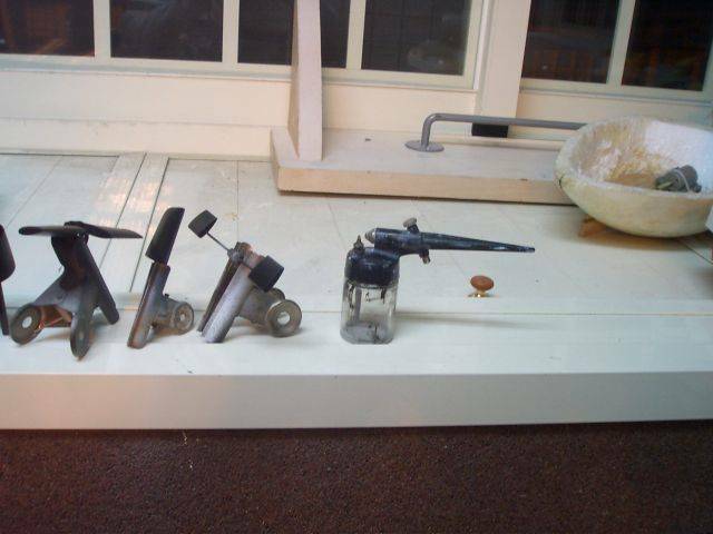

噴??   不是用塗的嗎?   那是用什麼東西噴的啊?   價格大約多少?
當然是要用噴的
噴的才能分布均勻
用塗的會留下筆觸
那根本是白塗了
用洪吸式噴槍噴 (一支台製的300元上下)

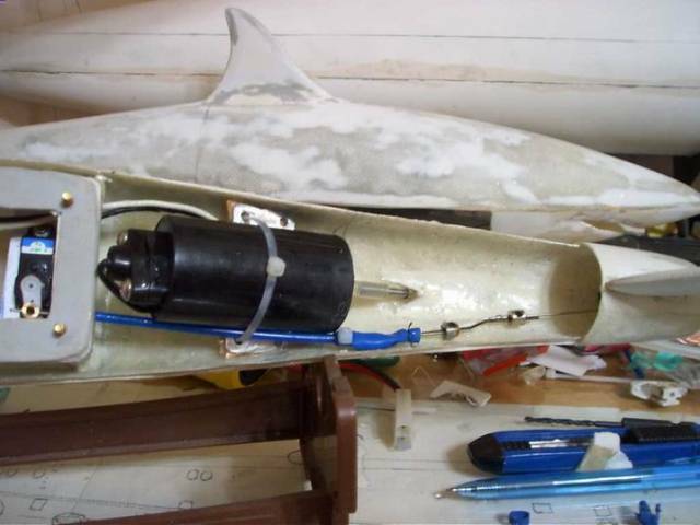

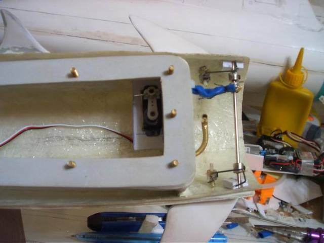

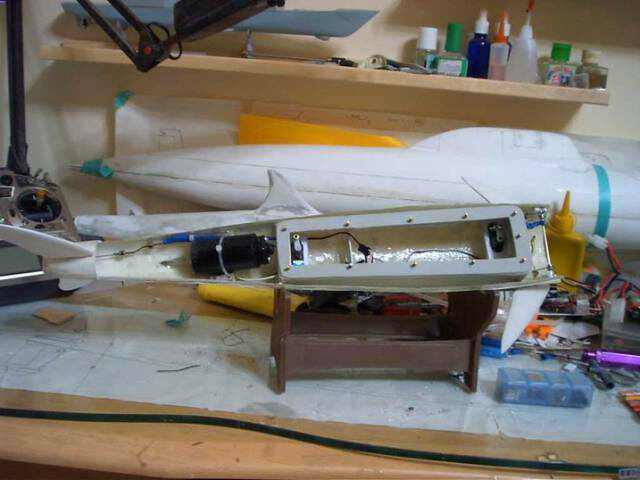

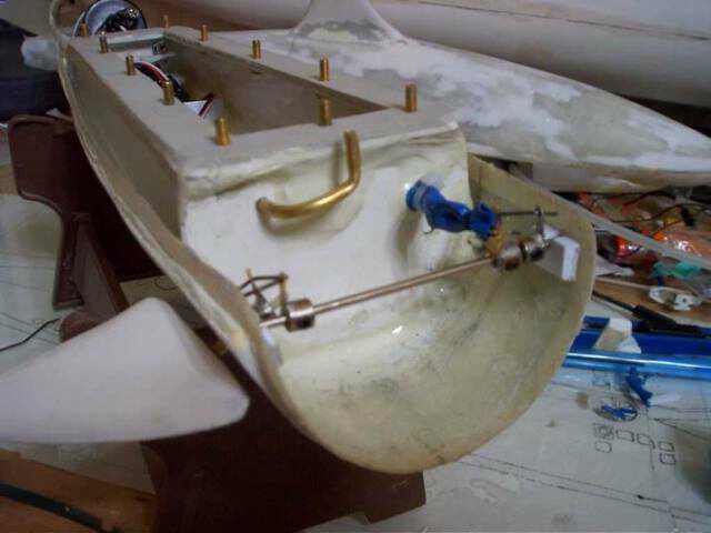

續貼這兩天的進度
尾部方向舵 跟前鰭升降舵設定
各花了一個晚上才搞定
尤其是前鰭的連動裝置 最難搞了
真是傷腦筋捏
剩下最後的水密檢查 跟雞規設定
和配輕(這豬電池用3300的 實在是太重了)
離下水不遠了!!!!!

我可以請教您說的那個矽膠油管詳細的規格嗎?
內徑是4mm的嗎?
另外您下課號用的馬達怎麼那麼炫啊?
那是什麼馬達加減速組啊?
還有外殼喔?
發表於 2008年8月1日 12:38 AM | 顯示全部樓層
鑫哥   你那個馬達是小型噴水池的抽水馬達用的吧
把下面那個抽水的葉片拆掉  就是這顆了
[ 本帖最後由 x38107000 於 2008年8月1日 12:40 AM 編輯 ]
發表於 2008年8月1日 09:25 AM | 顯示全部樓層
嗯! 看起來有像是噴水器的馬達哦!這招厲害,連傳動軸都不必做水密了
