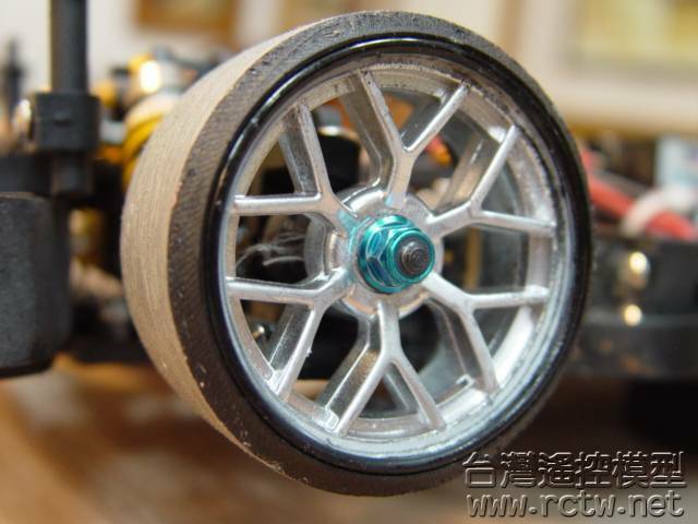

1/10台灣偉峰改水管胎~輕鬆甩
發表於 2007年4月23日 08:26 PM | 顯示全部樓層
其實MB4拿來玩甩尾.會比1:10的好操控.也較靈活.
可以做出1:10房車做不出來的快速扭腰的擺尾S型細微動做
而且尾巴也很聽話.要它轉多少.就是多少.一點也不會過頭
不信改天叫我兒子甩給你看!!!(偶的反應太慢甩不起來..只會修車...苦命啊!)
改了無刷後更好甩(用3000KV左右的無刷馬達).
原廠45T大齒 小齒13T  水管胎  或菜瓜布胎

只要把offset作出來就好了呀!裝水管有那麼費工嗎?
 樓主| 發表於 2007年4月24日 08:05 AM | 顯示全部樓層
offset???~這係蝦密~hoo 大大可否附註說明一下~哈哈哈~英文我就不行啦
因為搞了好久~才發現是輪框內徑的問題~
有比較好的方法嗎?因為我要改電鍍輪框~但有捨不得裁縮輪框寬度~offset做出來就可以塞進去嗎?
謝謝
 樓主| 發表於 2007年4月24日 08:19 AM | 顯示全部樓層
回復 #15 a560728a 的帖子
大大喔~經測試後~向您報告
1.只能用平面水管胎~因為他車重~馬達不夠力所以在推另一組高速甩尾胎(有O型環)~就不是那麼輕鬆
2.輪框及水管胎的黏合
可能要裁縮至16mm~17mm
黏合部分
我要怎麼說呢
就是您在輪框外有加一圈的o 型環做美化的這個部份~可能要加兩圈的深度
因為目前還是有些許的摩擦~
可能要請您再幫我做一組~謝謝
