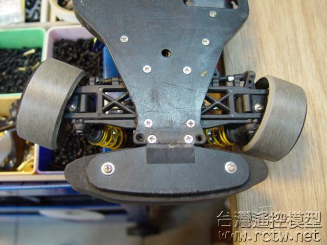

水管胎(1)
這是委託a560728a大大代為設計製作的水管胎~質感及同心圓定位上皆屬上品~在此感謝a560728a大大鼎立相挺

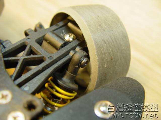

水管胎2
輪框寬度裁縮至18mm

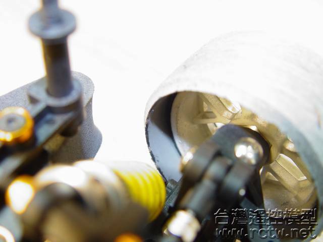

水管胎2
輪框寬度裁縮至18mm
是輪框喔~不是裁縮水管喔!!

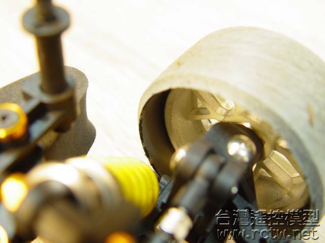

這是打舵時的相片
因為不好拍~所以翻過來拍
打舵時不會再磨到避震器球頭~反打舵也不會磨到下擺臂

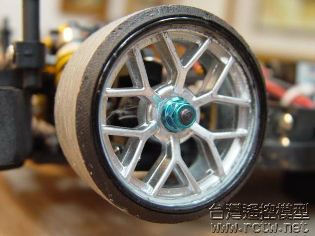

水管胎4
因為上螺絲膠~懶的拆下來~拍後輪比較清楚
