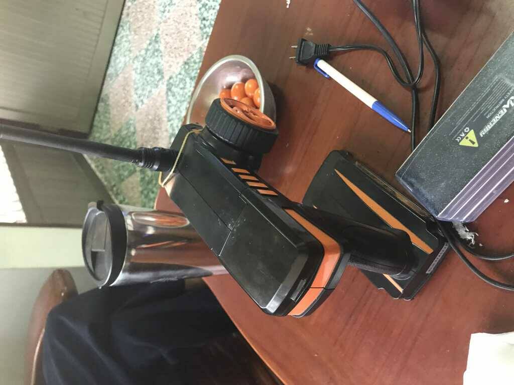

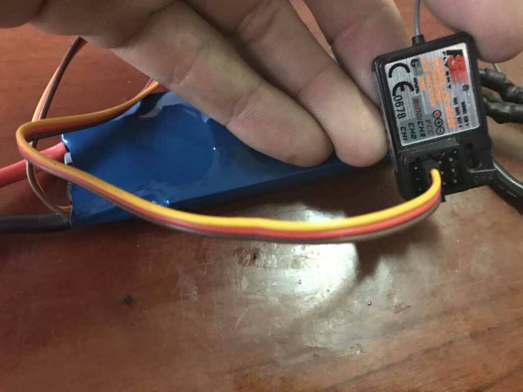

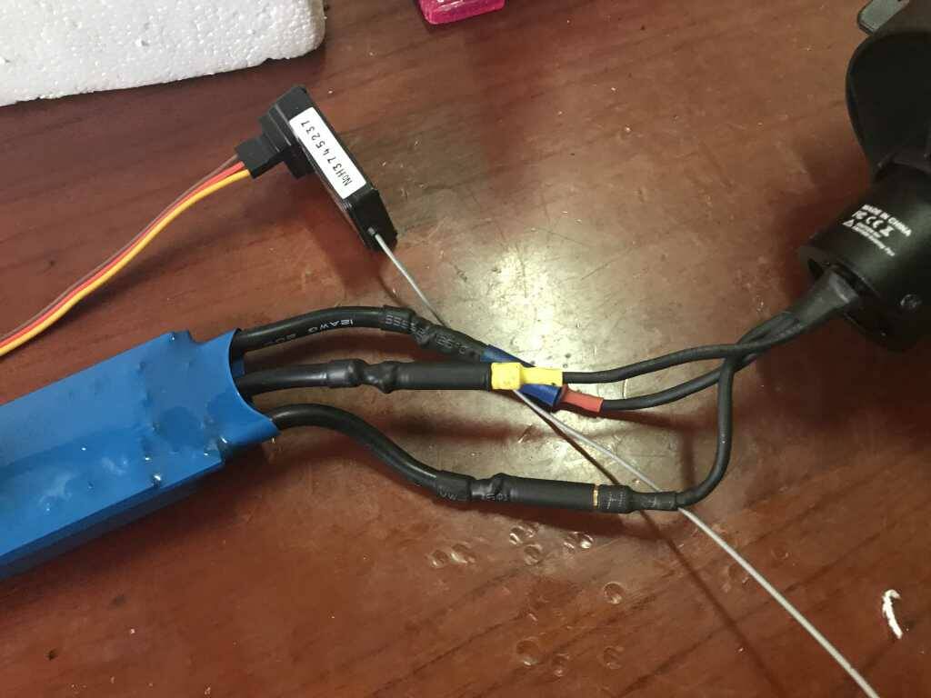

[attachimg]1554596[/attachimg][attachimg]1554597[/attachimg][attachimg]1554595[/attachimg] 我這樣接有錯嗎.... 剛剛有轉起來 他就逼逼逼的時候我按一下油門 他就不逼了 然後他就突然間不受油門控制全力運轉..  詳情 回復 發表於 2020年2月4日 05:23 PM
 樓主| 發表於 2020年2月4日 05:23 PM 來自手機 | 顯示全部樓層
本帖最後由 看看侑 於 2020年2月4日 06:01 PM 編輯
56734C4C-FF99-47E6-9FA5-E6CC64067E6C.jpeg D79CB5FE-8F03-427C-9536-060E63B54E1D.jpeg CBBD3770-2F38-431F-AE81-048E29110AE8.jpeg
我這樣接有錯嗎....
剛剛有轉起來
他就逼逼逼的時候我按一下油門 他就不逼了 然後他就突然間不受油門控制全力運轉.....
還好這麼小顆 還抓得住
而且他在轉的時候我按油門 他都不理我 要把電池才停下來
你這車用槍控跟飛機用板控油門位置不一樣 硬要用電變行程要重設 且導風扇6s功率大 風鼓沒固定用手抓很危險 槳葉磨擦風鼓內壁有可能爆裂 新手建議2~3s入門較適宜  詳情 回復 發表於 2020年2月4日 06:24 PM
原來 所以我要去買飛機專用的嗎??有沒有那種是旋鈕的呢 因為我只是想把它固定在木板上 做個裝飾之類的 沒有要飛  詳情 回復 發表於 2020年2月4日 06:34 PM

買伺服機調整器 就可以用旋鈕控制
另外確認一下你的電變有支援到6S (22.2V)
不然最好用3S先試試就好
有 我的有支援 我電變跟電池是一起買的 老闆說這是ok的  詳情 回復 發表於 2020年2月4日 09:47 PM
