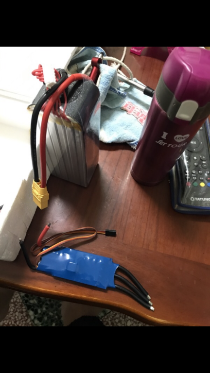

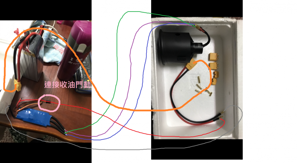

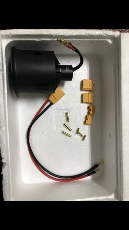

FF3F93DA-AEDA-401E-B82A-D170A20B2A75.png 4F1749B4-07E5-43A3-8CFB-D1BEA49A8EAC.png
我有接收器
可是這些我不知道要怎麼連結 .....
可以幫忙一下嗎
拜託

兩條線的紅跟紅..黑跟黑接在一起.....馬達三條線跟電變的三條線接在一起不用分隨便插....只要風往後吹就對嘞
好哦 我來試試!  詳情 回復 發表於 2020年2月3日 09:26 PM

6s電池 看起來電變不夠大 至少要80a
電源電線有點細 要12awg才夠耐
金插太小 小心大電流熔掉
我電變是80a的 金插還會融掉喔!......? 我是新手 我不是要讓它飛 只是想做個裝飾這樣  詳情 回復 發表於 2020年2月3日 09:25 PM
