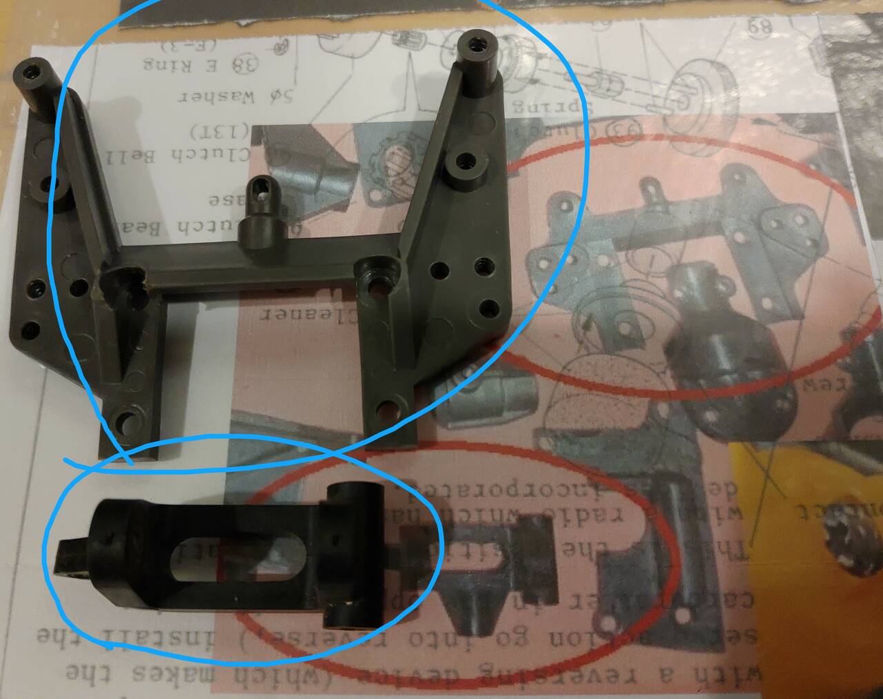

將軍的翻修雖然已經大致告一段落,但是前避震的角度還是一直讓我在意…,現在的問題是有兩個零件與原版不符,分別是前避震架與C HUB,現有的避震架是長高了的版本(對照紅色圓圈裡的短版),C HUB則是少了突出的固定孔來固定避震器。

在沒有原件可以量測的情況下,避震架有外型可以參考那就有幫到忙了,謝謝。 再來的難題就是設法在HUB上追加孔來固定避震器的下鎖點。  詳情 回復 發表於 2024年10月2日 09:31 AM

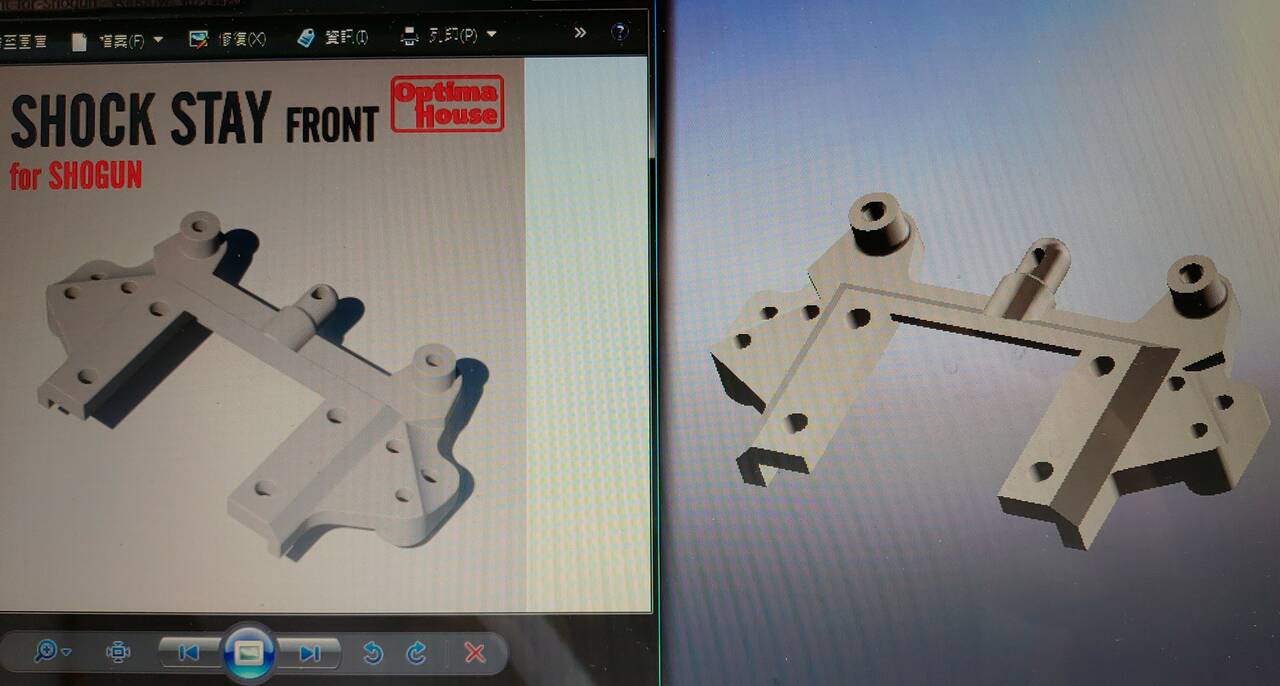

左邊是網圖,右圖自己畫的CAD,應該可以用吧,應該.....
但是要列印出來就是另一回事了,用FDM不好印,
支撐會很多,打磨補土處理也要一段時間。
我是用Bambu Lab P1S,照理說,你這個應該很好印的,不難。 但我目前手上只有pla和petg線材,強度不夠你用,不然我是可以免費幫你印 。 除非你只是要暫時做個樣本測試,那我倒是能夠幫忙沒問題,等確定 尺寸可用後你  詳情 回復 發表於 2024年10月3日 12:19 AM
印的,不難,也不太需要
打磨補土才對
只是我目前手上只有pla和petg線材,強度不夠你用
,不然我是可以
免費幫你印 ,小事。
忙沒問題,等確定尺寸可用後你再自己
找店家幫你
用帶纖維的線打印
有需
要再說一聲。
ps:你是用什麼機器啊?
材料我習慣用ABS,所以有容易翹曲失敗的毛病,切片軟體CURA有時候會生不出支撐,必需自己手動畫, 還有R銷的圓柱體冷卻時間太短,不過以上這些都不是不能處理的問題,總有辦法解決的,謝謝你。  詳情 回復 發表於 2024年10月3日 09:04 AM
